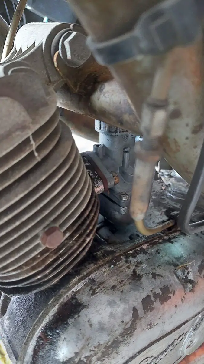

Hallo,
kann man am Block erkennen, ob es sich um eine KR51 oder eine KR51/1 handelt?
Motornummer http://www.ostmotorrad.de/simson/typident/index.php
Das die Kurbelwelle mit 1:10 Konus verbaut ist, spricht für ein KR51 Motor
Meines wissen hatte die KR51 ab Mitte/Ende 1967, dann den 1:5 Konus
Warum schaut man nicht einfach nach dem Vergasrflansch?
Weil der nichts über den Motorblock aussagt
Frage war ja "kann man am Block erkennen, ob es sich um eine KR51 oder eine KR51/1 handelt?"
Achja, ist ja noch ein Trittbrettfahrer unterwegs..
Das ist ein Wald und Wiesen- Zylinder aus der /1 bei dem der Zwischenflansch fehlt.
Richtig, halt Mischmasch.
KR51/1 Zylinder in einer KR51 und das Zwischenstück was der /1 Zylinder benötigt, weglassen weil sonst der T-Luftfilter nicht reinpasst.
Murks, da der /1 Zylinder ohne das Vergaser- Zwischen nicht optimal läuft, so nicht seine volle Leistung bringt.
Die "fehlenden" /1er Ansauganlage trägt auch noch negativ dazu bei.
Und Passenden Vergaser gibt zu dem Mischmasch auch nicht so.
