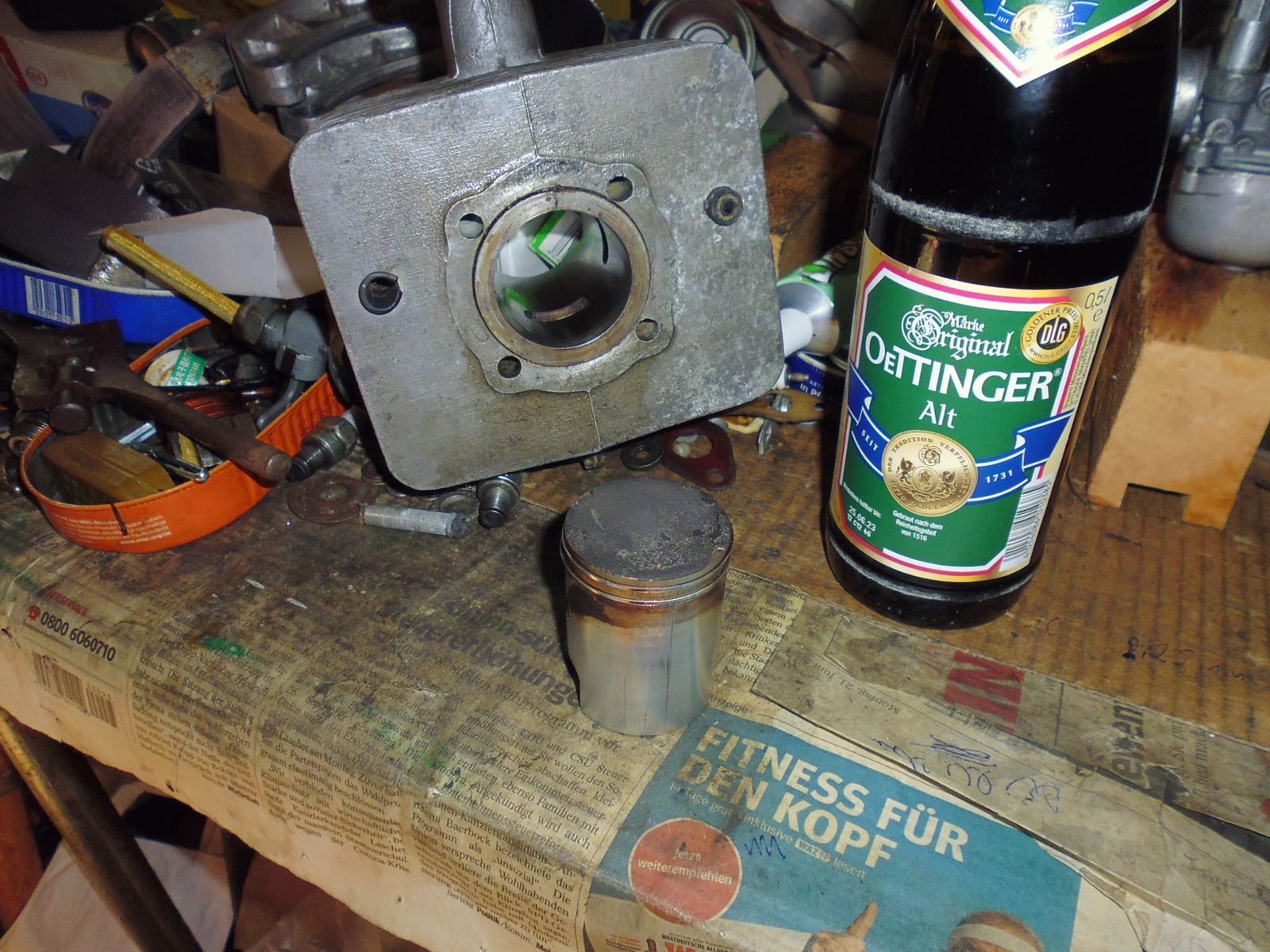

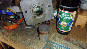

Noch keine Antwort vom Sterni vonwegen motorsterben, aber Bilder des Schadens: Die KW beginnt, Stückchen nach oben zu schicken....hinten ein größeres Teil , vorn "gekratzt"......nicht schön..
Oha dann wurde es aber höchste Zeit.
Liegt bestimmt am Bier.
Ach, das ist ein gutes Bier. Das Problem könnte durch die "obengeführte Pleuellagerung" verursacht worden sein, da kein anderer Zylinder die gleiche "Spur" erreicht, wie sein Vorgänger. Vorstellbar ist, daß durch den neuen Zylinder das untere Lager nicht mehr auf seiner einngefahrenen Bahn lief, sondern etwas daneben, und somit die Nadeln leicht verschränkt wurden. Simsonkurbelwellen zu beurteilen, ist schwierig. Die Kaputte weist praktisch kein Spiel auf, allerdings läßt sich das Pleuel etwa 4mm hin-und herbewegen. Mein Ersatzmotor erwies sich auch als " Griff ins Klo" : er klappert, heult (alter Star Primärtrieb, schräger verzahnt), und macht wenig Freude am fahren(...aber funktioniert zumindest....)
Kleiner Tipp,
Wenn der Kolben an der Seite unter den Ringen braun oder schwarz ist das passt dein Rasenmäher Öl nicht.
Es klebt an, erhöht den Abrieb im Zylinder, deine Lager leiden weil nicht mehr geschmiert. Und im extrem Fall verkleben die Kolbenringe und brechen oder deine Kompression ist völlig im Ar....
Wenn du unbedingt 2 Takt Öl fahren willst, dann such die welches wo im MSDS Blatt bei Flammpunkt >130 °C steht. Aber das Märchen vom Verschleißschutz kannst du begraben. Dazu müsste Zink mit bei sein und das ist wegen den Kats in neuen Ölen nicht mehr vorhanden. Außer du guckst nach Castrol for classic cars. Was schon immer ging ist das 15W40 aus Baumarkt. Da ist der Kolben halt oben schwarz, aber alles unter den Kolbenringen bleibt sauber und wir geschmiert und die Kolbenringe verkleben auch nicht. Wenn nicht dann ist einmal schleifen fällig weil du 10tkm runter hast.
Danke für den Hinweis. Mein Öl nenne ich "Fragezeichenöl", weil ich nicht genau weiß, was das ist, es ist bernsteinfarben, mit " bitterem Geruch", die Abgase stinken "klassisch"....wahrscheinlich 20w-50 aus den 70ern... und mit einem Drittel synthetischen Viskoil gemischt, fuhr sich das super(roch aber schlimmer...). Die Kohle an der Kolbenwand macht mir weniger Sorgen, denn wie der örtliche Zweiradmeister (Ob der wohl noch lebt?) (in den frühen 90ern, ich durfte mir bei dem immer Spezialwerkzeuge leihen gegen Pfand, mußte ihm aber immer seinen "Klarer mit Speck" dafür von der Bahnübergangsbude holen...) sagte: " das kann sich nur da absetzen, wo Platz dafür ist-also lasses da, wo es ist. Außerdem der Gedanke: Ölkohle ist weicher als Aluminium...
Dein Zweiradmeister in allen Ehren,
Die Farbe ist aber nicht matt braun, sondern glänzend und als Ringabdruck unter den Ringen, von Innen wird er auch nicht blank matt sein oder?
Deine Kanäle sehen auch nicht besser aus. Alles ein Zeichen dafür das dein Öl an den Orten wo es schmieren sollt seine Eigenschaften bereits verloren hat. Wie gesagt ich habe solche Totalschäden regelmäßig von einem Verwandten bekommen und es ist das Öl.
