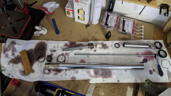

Halte mal.

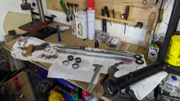

Passt ziemlich gut würde ich sagen. An anderen Stellen war es bei 29,92; 29,96 und 29,93.
Hihi!.Ein Mösenhaar zu dicke, und schon klemmts
Was soll man denn da an der hyraulischen Gabel nicht selber reparieren können? Vorausgesetzt man bekommt die Teflonbuchsen sieht sie nach gängigster Brot&Butter Telegabeltechnik aus. Dämpfungselement, Endanschlag, Gleitbuchse(n), Vorspannhülse.
Ans Fahrergewicht kann man über die Härte der Feder, Luftpolsterhöhe und die Länge der Vorspannhülse einstellen. Dazu misst man als erstes nach dem Einbau den negativen Federweg mit Fahrer (Rider-Sag) und peilt da so grob 30% des Gesamtfederweges an. Ein für alle gleich gut funktionierendes Set-Up für alle Fahrer von 45 bis 120 Kilo geht in der Bauweise nicht.
Die Dämpfung wird dann über die Ölviskosität erhöht/verringert, leider kein Luxus mit einstellbarer Druck/Zugstufe. Für die Federvorpsannung könnte man wahrsch. leicht Versteller nachrüsten, welche die oberen Verschlußstopfen ersetzen.
