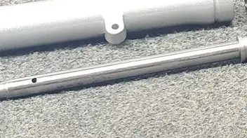

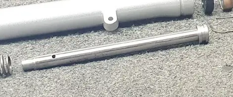

Hab vorher noch keine zerlegte Gabel gesehen aber so wie das aussieht ist da ein Kolbensystem verbaut was wohl die Öldämpfung realisiert. Zumal da steht das man die Dämpfung mit verschiedenen Ölviskositäten einstellen kann
Hydraulische Telegabel, oder doch die "Normale"?
Vorteil, dass man nicht sofort auf Scheibenbrems-Technologie umrüsten muss, aber sofort in den Genuss kommt, eine ölgedämpfte Telegabel zu fahren.
Deswegen? Das ist wohl etwas irreführend formuliert

Und wieso kommst du jetzt mit der Originalgabel? Von der ist ja bekannt dass da das Öl nur den Endanschlag übernimmt. Es ging hier doch gerade nicht um die Originalgabel sondern um die SWH
Macht ja meines Erachtens keinen Sinn mehr aufwendige Bauteile in einer Neukonstruktion zu verbauen wenn die gar keinen Zweck erfüllen.
um den geringen Unterschied zu zeigen. Und ein richtiger Ölstoßdämpfer is nochmal ganz anders aufgebaut.
Der Unterschied ist gering aber vorhanden. Mag ja sein dass das nicht State of the Art ist aber überleg mal woher wir kommen, von einer Mopedfedergabel die Anfang der 70er konstruiert und seit dem nicht mehr nennenswert weiterentwickelt wurde. Mit dem was bereits Fahrradgabeln heutzutage leisten kämen wir nicht bei noch unter 200€ Anschaffungspreis heraus. Ich sag ja nicht das es definitiv so ist aber ich wundere mich über das zusätliche Bauteil und welche Funktion genau es übernimmt. Irgendeine Form von kruder Öldämpfung liegt doch zumindest im Bereich des Möglichen?

Entweder ist der Herr Streifenhörnchen blind oder versteht das System mal wieder nicht. Die SWH ist hydraulisch gedämpft man schaue sich das Bild der Einzelteile nochmal an und schalte das Cerebrum ein.
