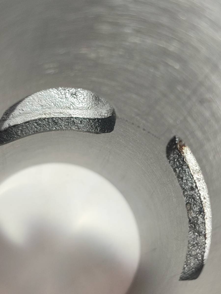

Hi, also ich hab keinen Kratzer gehabt aber dafür im Einlass und in den überströmern Gussreste. Ich hab das alles erstmal entfernt und geklättet und warte mal bis es wieder bissl wärmer wird um zu sehen wie er läuft.
