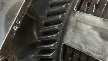

  • Ich glaube, man hört es leider nicht ganz so gut heraus, ich werde bei Gelegenheit nochmal eine bessere Aufnahme machen. Die Kurbelwelle ist neu, ebenso alle Lager. Ich finde das es bei genauem Hinhören eher aus dem Motorrumpf kommen zu scheint. Als ich den Motor offen hatte, kam mir der primär Antrieb nicht sonderlich verschlissen vor, aber ich habe mal ein Bild von diesem angehangen.

  • Das Bild is ja schön, aber aus der Perspektive nicht zu gebrauchen und das Wichtigste ist unscharf.

  • Also die Kupplungsmutter ist fest und gesichert, das spiel berträgt etwa 0,4mm. Sicherungsring ist drin und die welle hat kein wirkliches fühlbares spiel, und das Lager ist auch neu.
    Ich vermute ja dass das Klappern vom Primärantrieb kommt, aber sicher bin ich mir da nicht. Bevor der Motor neugemacht wurde, hatte der Kupplungskorb ein riesiges Spiel, welches jetzt aber passen sollte.
