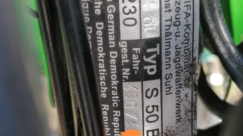

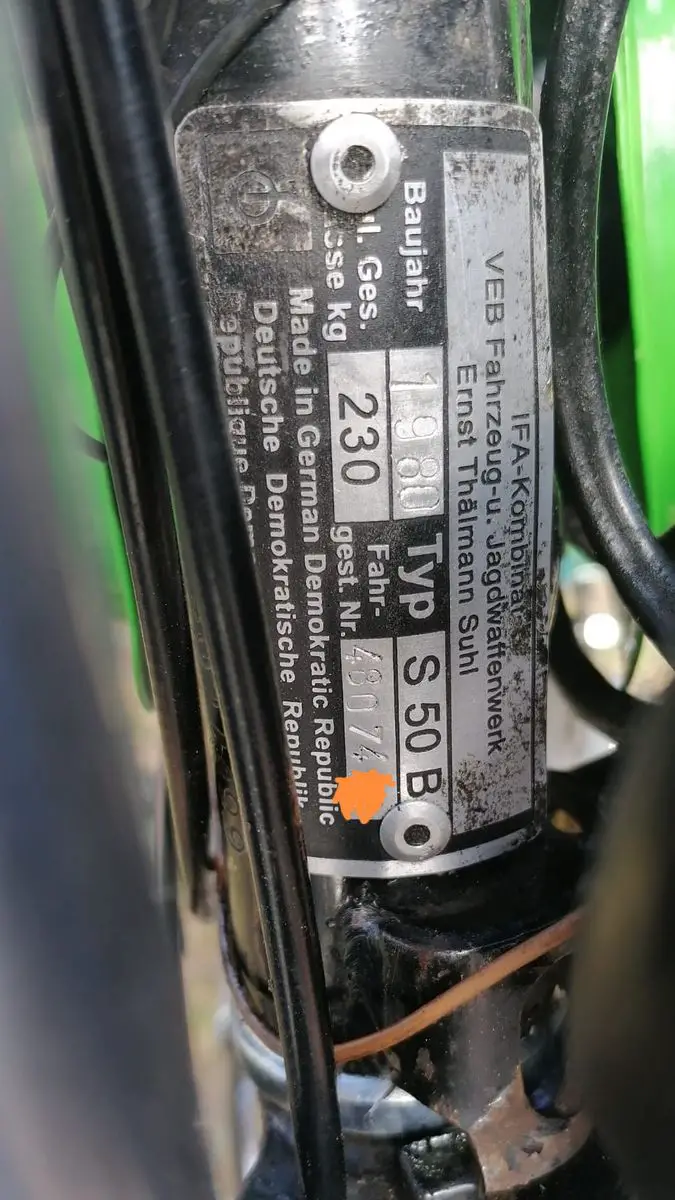

Zeig mal ein Foto, von dem Typenschild und kleb die letzten zwei Zahlen ab. Da müsste dann auch was von 230 Kg zulässiger Gesamtmasse stehen, bei der S51 sind es schon 260 Kg. Der Fußbremshebel auch ist ein anderer bei der S51!
Nicht nur von Typenschild auch mal Bild von der FIN auf Rahmen
auf dem Typschild steht S50B.
S50B ist aber nur bis 1976 gebaut wurden.

Hier mal das Schild, die ist wie gesagt von 1980. Rahmennummer stimmt. Im Netz finde ich s50 bis 1980 gebaut, da ist auch meine Nummer mit dabei. Freunde haben das Schild untersucht, die meinten es ist auch defitniv echt "alt" , von damals, kein neues nach gemachtes. Bremshebel ist von der S50
Niete sind meines Erachtens nicht original.
