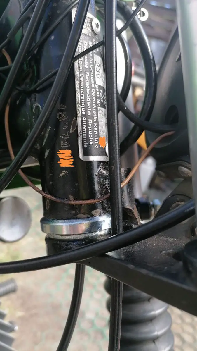

  • Japs, ist bekannt, aber Schild ist untersucht und orginal. Und mit der Rahmennummer stimmt es ja auch überein. Die Frage ist dann ehr macht sich jemand die Mühe Rahmen und Schild um eine S50 zu basteln? Ich wills einfach irgendwie verstehen. Über die Dekra bekomm ich ja die Papier dann, aber wüsste gern was es damit nun auf sich hat.
  • Aus irgendeinem Grund sieht mir das Schildchen aus wie eine auf alt getrimmte Reproduktion und da gehören Kerbnägel rein und keine neumodischen Poppnieten,wie DitFroschN schon erwähnt hat...
    Nee, das ist es nicht original.

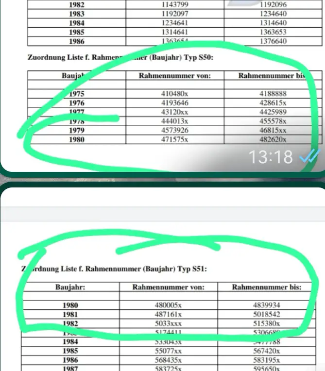

    Das ist eindeutig kein originales Typenschild, sieht man am Schlagbild der Zahlen.
    Daher passt das auch nicht die FIN damit auch nicht das Baujahr mit dem Typ S50B zusammen,
    wie schon geschrieben S50B ist nur bis 1976 gebaut wurden
  • Japs, ist auch bekannt. Nachbar von mir hat aber öfter schon die Nieten verbaut, meint die halten länger, wenn er die alten nicht mehr retten konnte. Wenn du schon Papiere hast interessieren die Nieten ja keinen mehr. Unten links das Zeichen ist eingraviert und die Stanzabdrücke der Schrift kommen durch. Denke nicht das es nur auf alt gemacht ist. Aber verstehen tu ich es auch nicht.
    Okay also kein originales Schild meint ihr? Hm, es kann es auch sein, dass das Schild mal verschwunden war und nur noch der Rahmen existierte, dann hätte aber jemand da jetzt ne s50 draus gemacht. :pinch:Okay das würde das dann zumindest erklären.

  • Okay also kein originales Schild meint ihr?
    So ist es, das ist definitiv kein originales Typenschild
    und ein originales Typenschild ist Voraussetzung für eine Ausstellung einer Zweischrift vom KBA.
    Zeig mal die FIN auf Rahmen, ob das eine original eingestanzte ist.

    Hier das Foto vom Rahmen
    Sehe ich auch so.
  • Naja, es ist jetzt wie es ist, okay Schild nicht orginal, da gibt's keine KBA Papiere mehr. Was sagt ihr nun zum Rahmen, jetzt will ich es auch 100% wissen. Aber bitte nur noch positive Nachrichten. So ein Schild kann man ja ganz offiziell neu über die Dekra machen lassen. Es müsste vom technischen eigentlich ne S50 B1 sein. Und danke für die umfangreiche Hilfe hier ?
