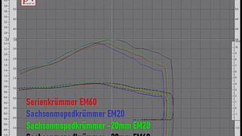

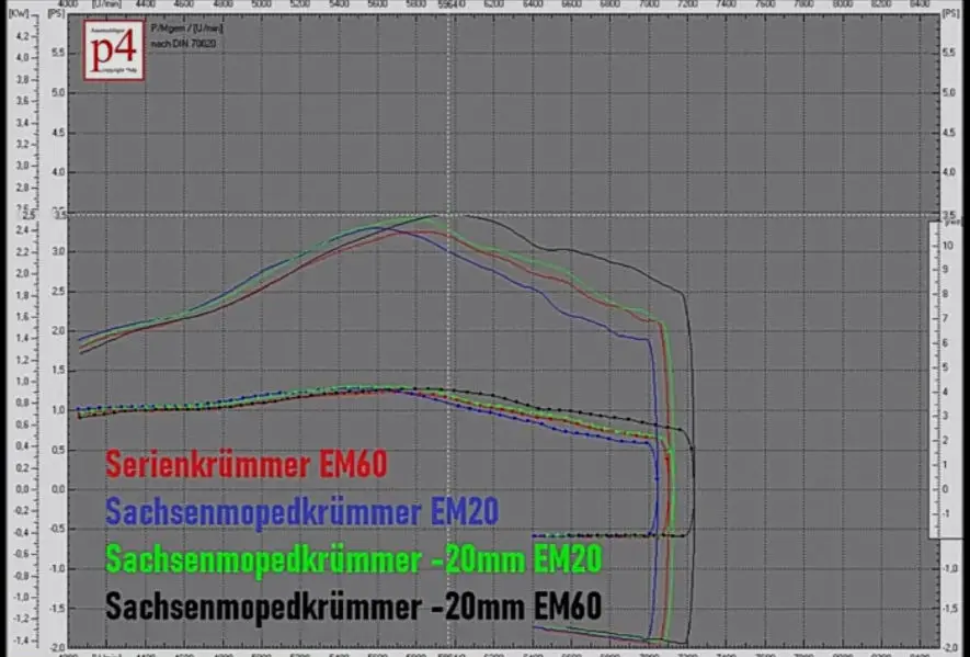

ich habe keine "harten" Fakten, aber für mich ist die 50ccm Version eine sehr gute Alternative. Fährt kraftvoll und geräuscharm, und was für mich genauso wichtig ist. Man muss ihn quasi nicht einfahren. Zeit ist Geld und mich persönlich nervt das einfahren ungemein. Ich habe den bereits montierten 28/26er Krümmer von SM am Motor gelassen, sowie den originalen 16N3. Der Krümmer war um 2cm gekürzt und ich teste jetzt welche Eigenschaften mir besser gefallen, wenn ich ihn 2 bzw 6cm einschiebe, wie man es als Tests in einem YT Video findet.

Du müsstest schon die Quetschkante so anpassen wie vorgeschrieben ( glaube das war zwischen 0,8-1,2mm ). Ich glaube kaum, dass es etwas bringt den Krümmer nur 2cm zu kürzen oder mehrere cm rein zu schieben. Der Krümmer sollte ja in den Auspuff max. 2cm eingeschoben werden.

Hi,
Das mit dem Einsteckmaß des Krümmers hat etwas mit dem SM Krümmer zu tun, der er innen 26 statt 25mm Durchmesser hat. Würde eben mit diesen Maßen getestet und ich wollte es ausprobieren.
Quetschkante bin ich mir nicht sicher, ob ich beim NPC da nicht mal was anderes gelesen habe.
