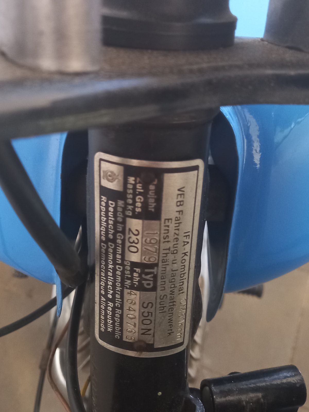

  • Hallo ich habe mir vor längerem schon eine Simson s50n gekauft zum aufbauen was ich auch gemacht habe aber da ich mich noch nicht gut aus kannte habe ich nicht beachtet ob es ein Reimport ist oder nicht. Vor kurzem ist mir eingefallen dass ich es auch mal nachschauen sollte und siehe da. Da ich jetzt nicht so genau weiß ob es zu 100% für einen Reimport steht oder nicht wollte ich fragen ob man dass irgendwo einsehen kann und wenn es eine Ungarn simme ist was kann man machen damit sie wieder 60 kmh betriebserlaubnis bekommt.
    Mfg Ande
  • Garnichts, die hatte nie eine BE mit 60km/h, Exportmodelle haben keine BE von KTA der DDR bekommen.
    Die hat nach ungarischer StVZO eine ungarische BE bekommen mit 50km/h als Solofahrzeug.
    Wenn dafür eine deutsche BE erlangen willst um hier damit zu fahren musste eine 21er Einzelabnahme zur erlangen einer BE bei einer Prüfstelle
    machen lassen mit der musst du dann zur Zulassungsstelle die dann dir eine BE erteilen.
    offizielles DEKRA Dokument - 60km/h Betriebserlaubnis
    Bei der 21er Einzelabnahmen geht es normal nach bundesdeutscher StVZO/FZV und nach der darf kein KKR 60km/h, maimal 50km/h vor Baujahr 2002.

  • Es gibt Wege, Manche wissen das WIE (ich aber nicht genau). Aber wozu? Sobald du den Schein für die 60 hast willst du 70 fahren.
    Ne ich mache am welcher eig auch ausreicht aber hier darf man anscheinend nur 50 kmh fahren wenn man a1 hat und da ist das Problem.
  • Mit Am darfst du halt nur Simsons mit Deutschen 60kmh Papieren fahren.
    Hat sie die nicht können neue Papiere entweder als Kleinkraftrad mit 50 Kmh ausgestellt werden, das dürftest du fahren, oder als Leichtkraftrad mit 60kmh und großem Kennzeichen, das darfst du nicht fahren

    60km/h das ist mit einer 21er Einzelabnahme als Leichtkraftrad machbar
    Nur muss man dann Führeschein A1 haben und das Teil muss alle zwei Jahre zum TÜV.
