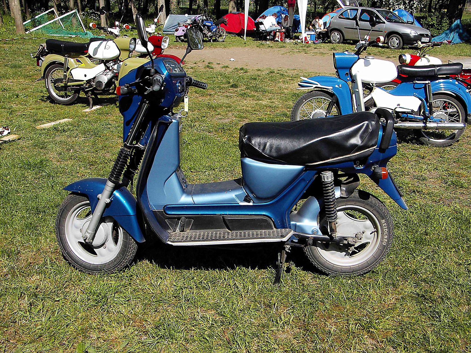

Anhängerkupplung für SR80/1 XCE
  • Die gab es sehr wohl. Für S53 gab es auch welche.
    Ich habe noch einmal Bilder verglichen, ich glaube, die Kupplung von mir war vorher an einer S53. Das Moped hatte jedenfalls auch diesen Scheinwerfer.
    Das ist nen Halter für s51 mit ner drangebastelten fahrradkupplung, würde ich so in die Tonne werfen.
    Es ist keine Fahrradkupplung, sondern eine Hebie M1 Mopedkupplung. Das Gestell ist ordentlich verarbeitet und geschweißt. Kein Grund zum schlechtreden, würde ich an ein passendes Moped bedenkenlos wieder anbauen.
    Da passt nur rein zufällig die vom SR50 dran........ bei der ohne Plasteverkleidung
    Das ist eindeutig eine S51 Anhängerkupplung wie schon Der Homer geschrieben hatte, an der eine Hebie Kupplung gebastelt wurde.
    Na dann hast hoffentlich auch die BE zur Hebie Kupplung sowie die zur S51 bzw. die Abnahme für die umgebaute S51 Anhängerkupplung :undwech:
  • Ok, dann ist das zugmaul von mir aus für den rb, aber der Rahmen gehört weder an sr50 noch s53. Die angepunkteten Bleche sehen auch nicht ori aus, aber mach nur. Hauptsache BE
