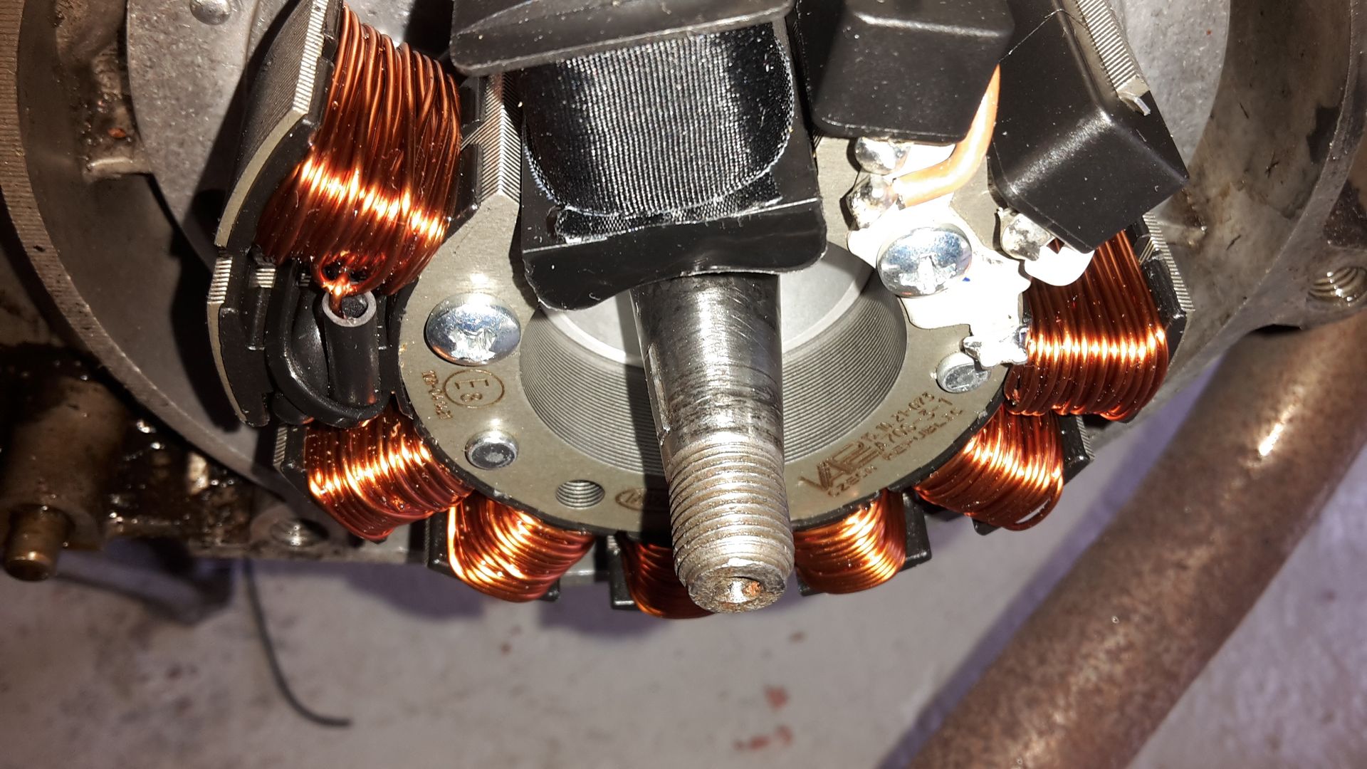

    ich habe vor ca. 2 Wochen eine Vape in den Sperber gebaut. War die erste Zündung die ich je selber eingebaut und eingestellt habe. Hat wunderbar funktioniert. Jetzt wollte meine Schwester auch eine in ihrer Schwalbe. Also das Paket für Schwalbe bestellt und alles außer Stator und Rotor verbaut. Das beste habe ich mir für den Schluss aufgehoben, für heute. Die M500er Motoren habe ja eine Markierung und ich dachte, daran richte ich die Grundplatte aus und dann wird es schon passen (alle 3 Markierungen übereinander). Bei 1,8mm vor OT war das aber nicht der Fall, nicht mal ansatzweise. Also die Markierung am Motor ignoriert und die anderen beiden ausgerichtet. Passt. Stator fest angezogen, 10 Umdrehungen gedreht, nochmal kontrolliert, passt nicht mehr. Wieder ausgerichtet, einige Umdrehungen zurück, passt nicht mehr. Das Spiel habe ich jetzt ca. 1h getrieben. Die Markierung am Rotor steht immer mal wieder wo anders. Wie kann das sein? Und ja, er ist angeschraubt. Momentan steht es so, ich hab an dieser Stelle aufgehört weil es einigermaßen frustrierend war.
    Gestartet habe ich den Motor bisher nicht, da derzeit noch einige Teile fehlen (Vergaser). Solange die Zündung sich ständig verstellt, werde ich aber auch nicht versuchen sie zu starten. Jemand nie Idee, warum sich das nach ein paar Umdrehungen verstellt? Die Schrauben am Stator habe ich natürlich angezogen, der bewegt sich nicht mit.

  • Hat die Kurbelwelle so einen Keil für den Rotor, wie ich es vom M53/1 kenne? Wenn der fehlt, verstellt sich der Rotor. Mit Keil ist nur eine Position zum Aufstecken möglich.
  • Danke, werde ich morgen mal nachmessen. Vllt lässt sich auf dem Rotor auch noch was lesen. Wäre ja verrückt wenn in einer /2 Schwalbe so eine Kurbelwelle drin wäre. Würde aber auch erklären, warum der Vape-Rotor gar nicht richtig drauf wollte. Na hoffentlich hab ich nicht schon was kaputt gemacht bei festschrauben ....

  • Ich habe mir die KW mal angesehen, die hat keine Stelle an der es einen Absatz gibt, also ist es nicht die uralte sondern die auf die die Vape auch passen sollte
    Gegenüber dem Motorblock oder der Markierung von der Grundplatte ?
    Gegenüber beiden Markierungen, denn weder das Motorgehäuse, noch die Grundplatte ändern ihre Stellung. Polrad lässt sich ohne Abzieher nicht abziehen nachdem es angeschraubt wurde.
    Was mir aufgefallen ist: Fährt man mit dem Finger entgegen dem Uhrzeigersinn auf der KW entlang, merkt man die Kante vom Halbmond deutlich. Macht man das im Uhrzeigersinn, ist da kaum eine Kante. Als wäre der abgeschliffen. Ich kenn mich mit Motoren nicht so aus, aber nach meinem Verständnis, dürfte das Polrad wenn der Halbmond abgeschliffen (abgebrochen) ist, spiel haben, oder? Und dieses Spiel würde sich doch zB darin bemerkbar machen, dass die Markierung über die ich versuche es einzustellen, um genau dieses Spiel "wandern" kann, oder?
    Ich denke man kann es auf den Bilder ganz gut erkennen. Der Halbmond muss ersetzt werden, oder?
