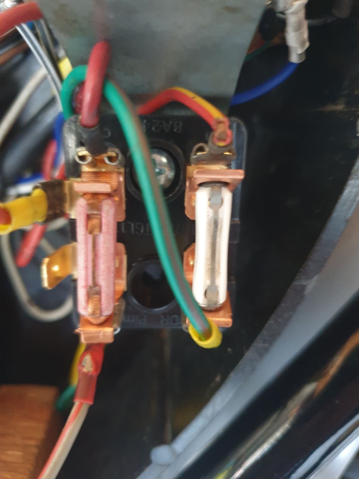

ich mein bei mir sind weiße drin. Oder verwechsel ich da was bei Blinker. Wie gesagt kenn mich 0 aus

würden die gehen?
Jein. Das Problem sind die Plastekörper der Sicherungen. Wenn die Geschichte mal warm genug wird, drücken die Federklemmen die Sache zusammen, Kontakt geht verloren - alles dunkel. Wenn du Feingefühl hast, kannste die Sicherungsstreifen abknibbeln und auf nen Keramikkörper (wie's original war) machen. Da drückt sich auch bei Wärme nichts weg ![]()
