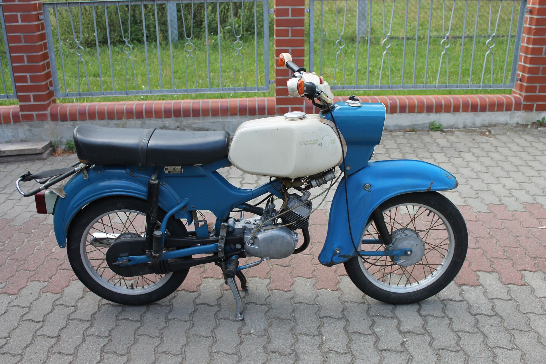

Würde mir gerne diesen sperber kaufen bin mir nur unsicher ob es ein deutsches Model ist oder ein reimport und eine Frage hätte ich auch kann ich die einfach mit einem 50ccm Versicherungskennzeichen fahren oder brauche ich da ein richtiges Kennzeichen?
Sperber deutsch oder reimport

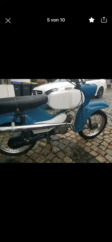

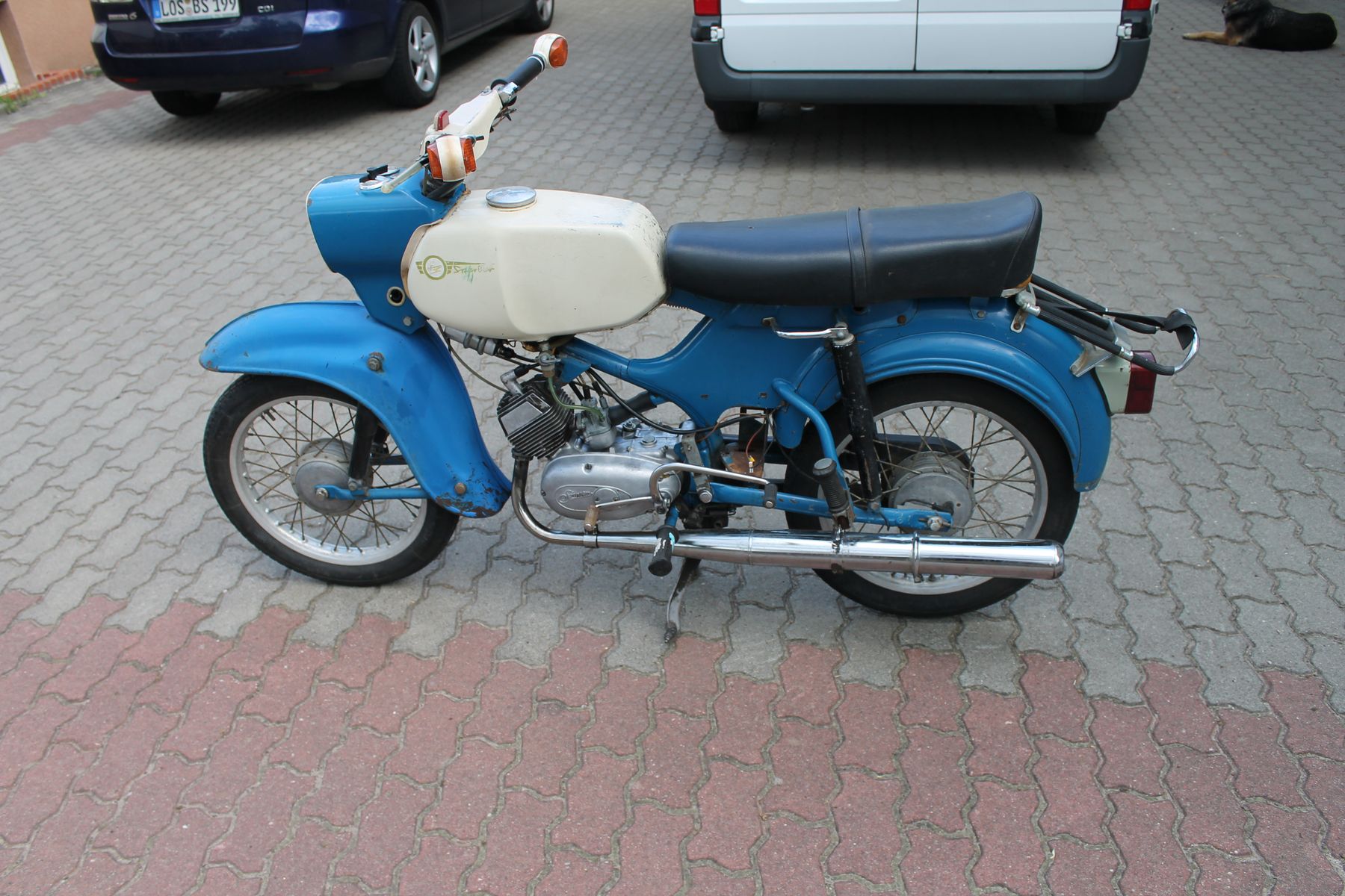

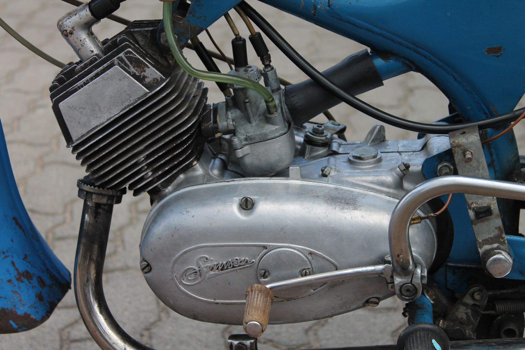

wasn das? da hat doch jemand nen S 50 Zylinder draufgewürgt .............und der Auspuff............???
Keine Ahnung steht so bei ebay
vergiss es, suche was andres
Kann ich einen sperber aber mit einem 50ccm Versicherungskennzeichen fahren oder ist es da anders geregelt hab da mal was gehört und bin mir jetzt unsicher
nein. der Sperber brauch ein richtiges Kennzeichen
wodurch es ja auch egal ist ob deutsch oder nicht, oder irre ich mich da? Weil Führerschein wird ja eh extra benötigt dafür...
Das ist ja gar nicht so wild, wobei das mehr nach S50 Motor mit Sperber Zylinderkopf aussieht....
Aber wenn ich die Lenker Konstruktion sehe
, die rechte Fußraste, damit wie da um der Rahmen beschaffen ist ..... -

Mag sein, aber von der Bastelbude da würd ich Abstand nehmen.
Und das der Sperber ne ziemliche Mimose is weißt du?
