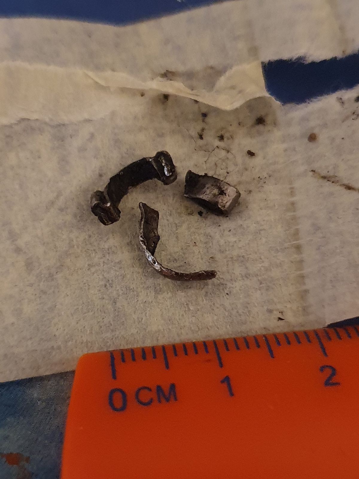

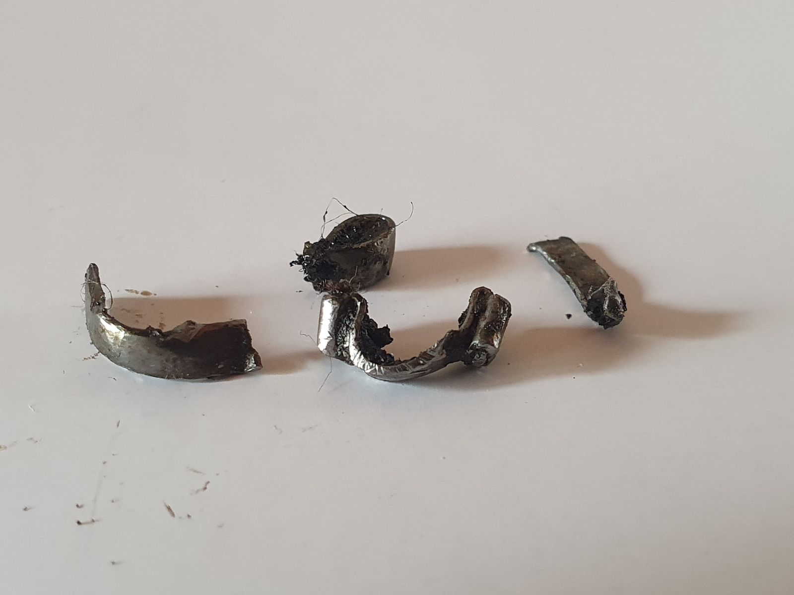

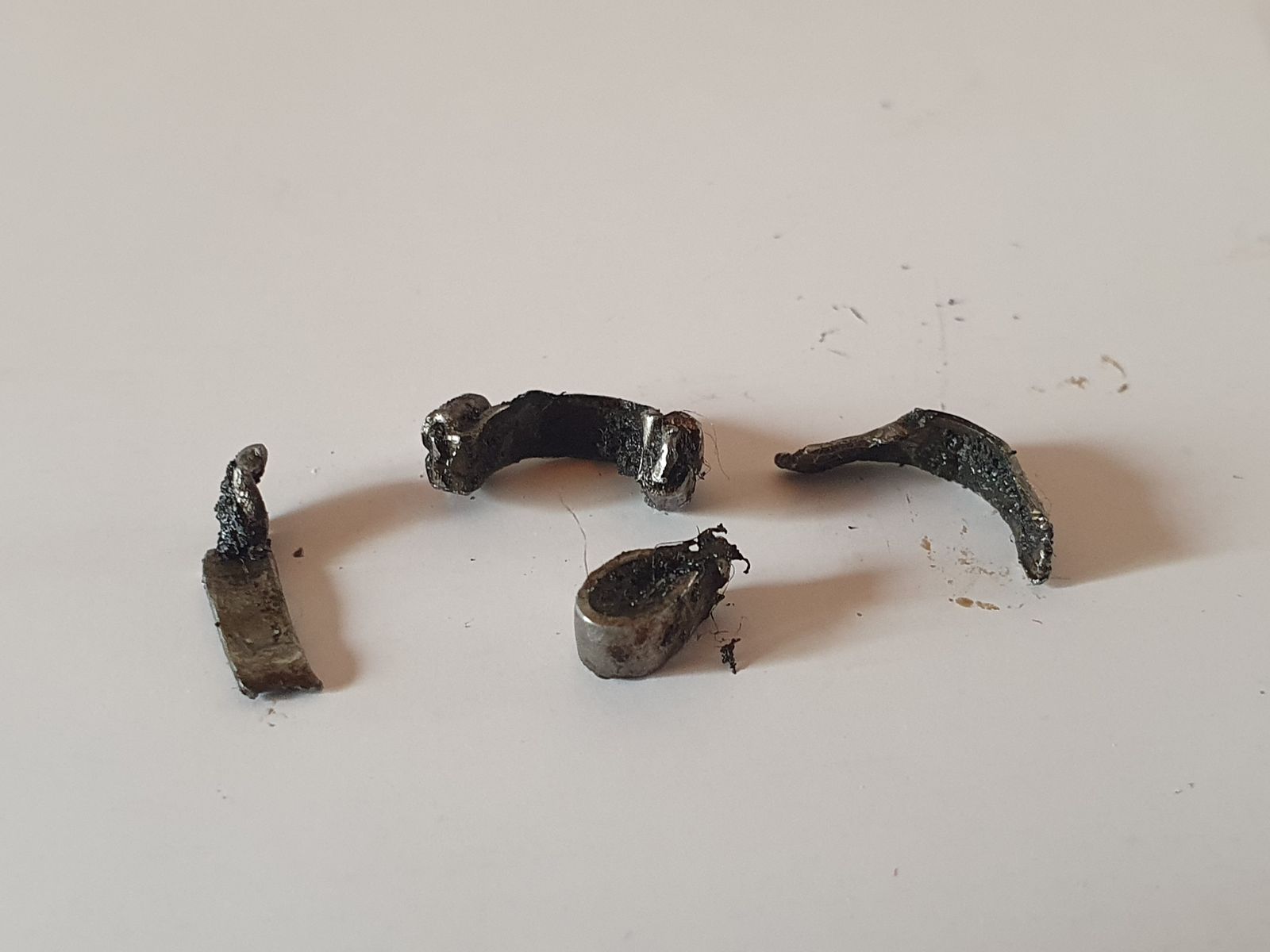

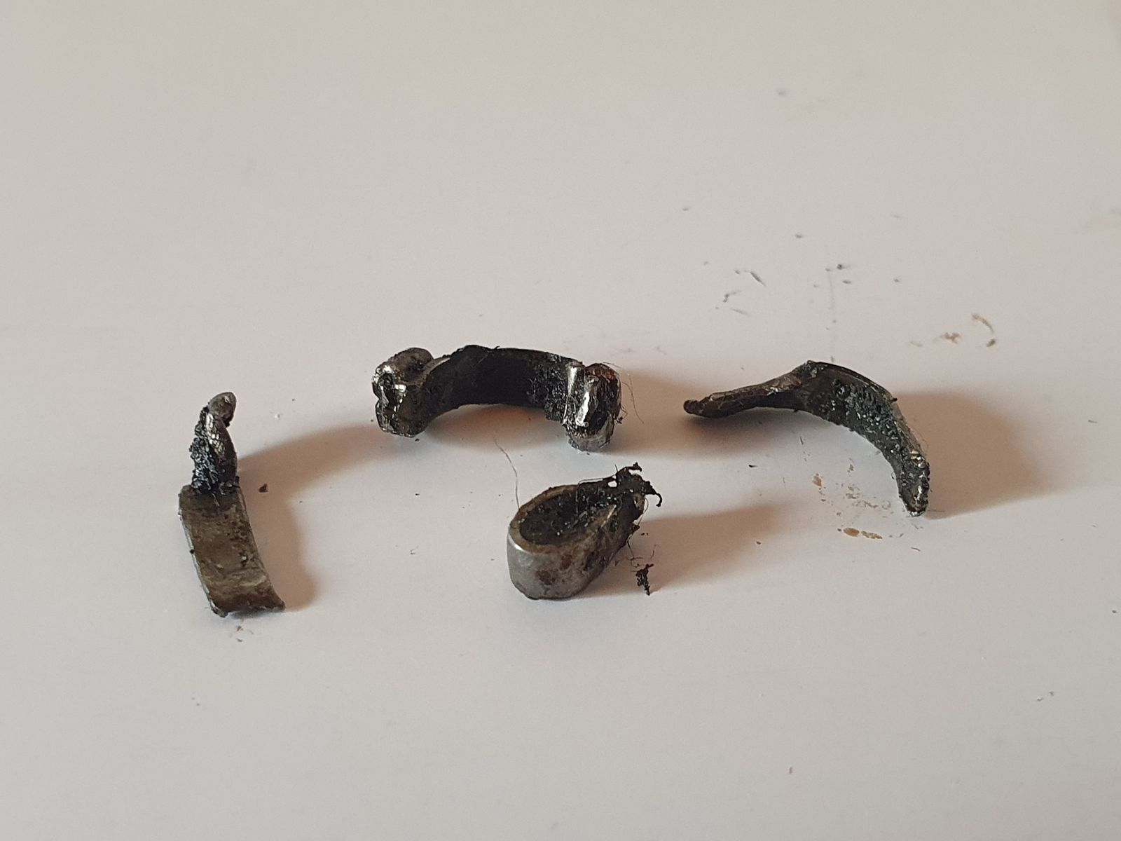

  • Naja meine Kette ist mit beiden ritzeln erst 4500km gelaufen. Die ritzel sehen auch echt noch top aus. Jedoch haben sich bei der Kette glaube ich 1-2 Rollen verabschiedet. Ich hatte zumindest ein paar kleine metalteile im Zündungsdeckel, die Aussahen wie Rollen der Kette. Ich vermute aber, dass hier die Qualität der Kette schuld ist, da Spannung und Spur echt gut eingestellt sind. Ich würde jetzt nur die Kette erneuern oder würdet ihr mir davon komplett abraten?

  • wenn nach der laufleistung bereits rollen der Kette gebrochen sind, könnte ich mir auch vorstellen das die gliederlänge (komme gerade nich auf das richtige Wort...) nicht zu den ritzeln passt.
    Alternativ gucke doch erstmal ob das wirklich rollen der Kette sind, sollte ja leicht zu sehen sein.
  • Is doch normalerweise so, jedenfalls bei Motoren der M500er Reihe: Lichtmaschinendeckel ab, und wenn dort schon Halbschalen liegen.......

  • Die Bilder hab ich doch schonmal gesehen, das gehört auch nicht zur Kette, das irgendeine quetschschelle..
    Guck dir die Ritzel doch mal an, wenn die nicht spitzgelaufen sind und die Teilung noch passt dann einfach nur ne neue Kette rein und fertig.

  • Justus51
    Nichts für ungut. aber hier in diesem Thread LINK:
    wurde dir doch eindeutig erläutert, dass diese Kleinteile nicht zur Kette gehören.

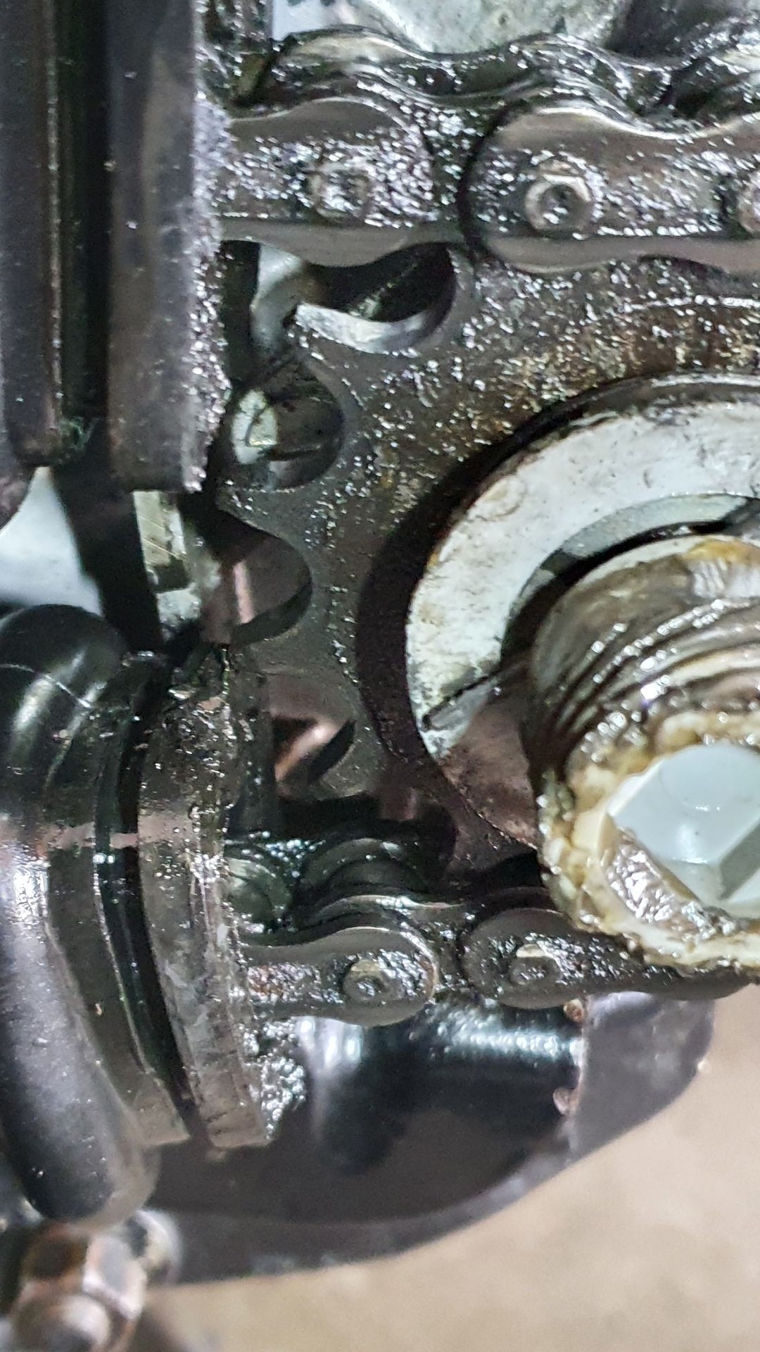

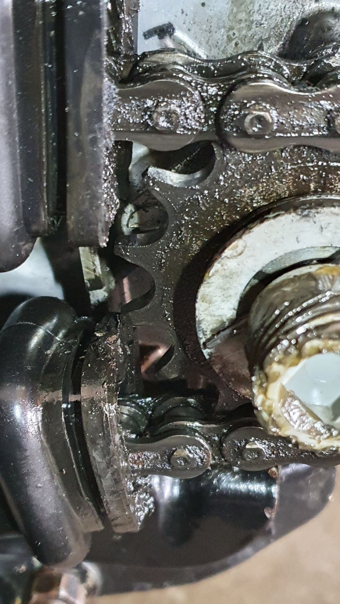

    Vorschlag: Mach doch mal den Lichtmaschinendeckel ab, dann Foto knipsen vom Ritzel bzw. Kette und hier ein stellen.

  • Ja ich werde noch Fotos schicken, ich weiß nur nicht wann. Es könnte noch ein paar Tage dauern. Bin aktuell nicht zu Hause.
    Ich habe allerdings noch ein Video auf meinem Handy ohne Deckel. Ich weiß nur nicht ob es euch hilft.
