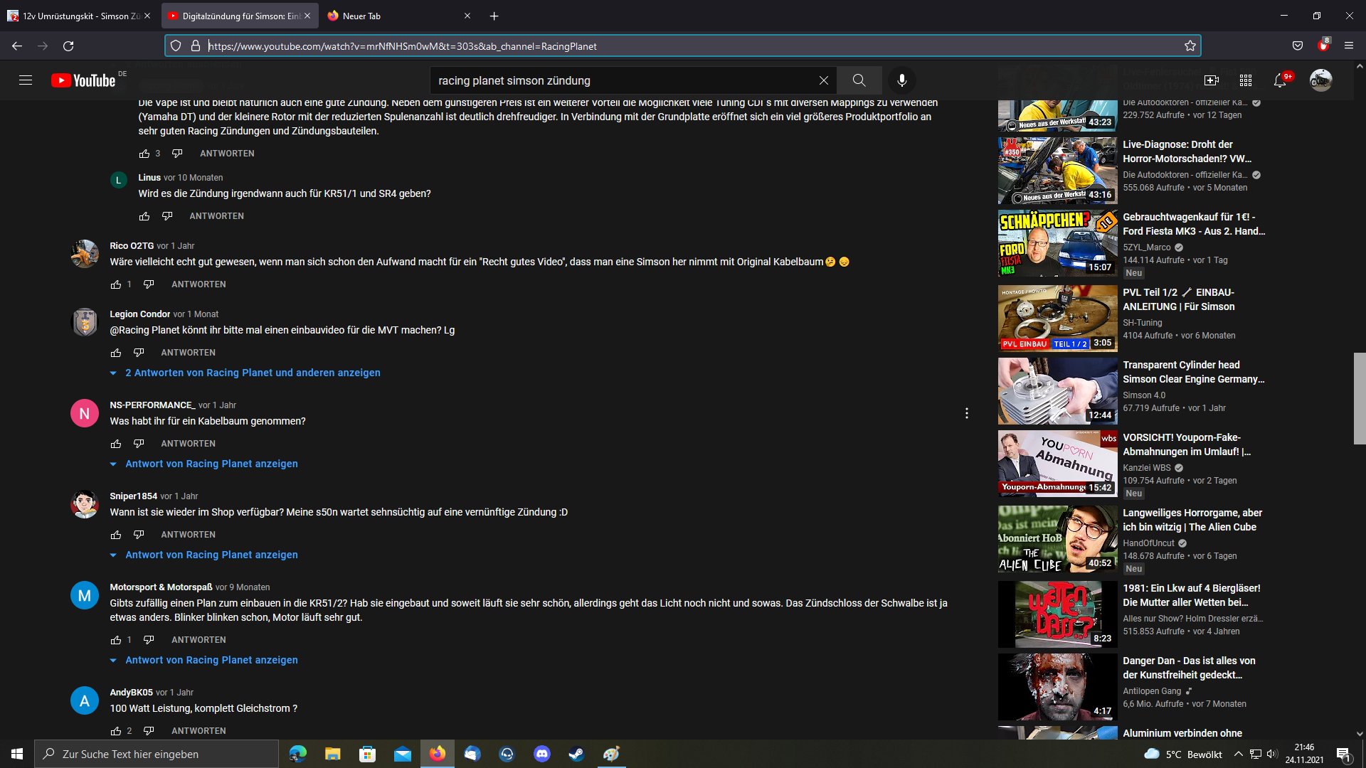

  • Sagt wer ?
    Wenn ich den Pfeil auf dem Polrad sehe, ist es nach wie vor für linksdrehende.
    Was die Anlage für AC/DC Lichtleistung hat, dazu gibt auch keine Info in der Artikelbeschreibung.
    Wenn es wirklich ein Steuerteil fürn rechtsdrehenden gibt, wodurch kann man dies vom linksdrehenden unterscheiden?
    Sagt Racing Planet (also diejenigen, die die Zündung vertreiben.)
    Wo die das behaupten ?
    QUelle hier :
    Lies dir mal die Kommentare dazu durch.
    Für die faulen Unter uns :
    Da schreibt es der Vertrieb selber.
    Die von Jackmotors vertriebene Kokusan ist für linksdrehende Motoren.
