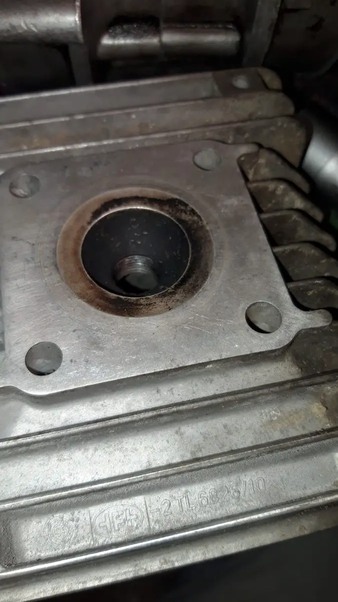

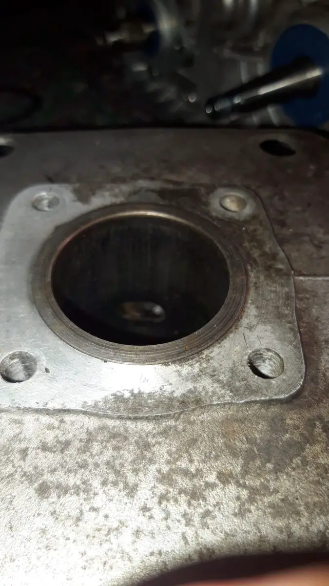

    Habe für billig Geld einen Zylinder samt Kolben und Zylinderkopf (60ccm) erstanden. Der Verkäufer wusste selbst nicht so viel darüber und hat mir das Ding im Endeffekt hinterhergeworfen. Jetzt ist die Frage was ist das für ein Ding und ob das überhaupt zu gebrauchen ist. Nämlich hat der Zylinderkopf keine Dichtfläche und ist komplett Plan, was ich so noch nie gesehen habe. Der Zylinder an sich hat eine ca. 0.7mm dicke Dichtfläche. Ist das ganze so gewollt? Ist die Dichtfläche vom Kopf irgendwie abgefallen?

  • Wird wahrscheinlich nicht mehr richtig abdichten. Im ungünstigen Fall schlägt der Kolben am Kopf an.

    ich hätte noch einen 50er Zylinderkopf. denkst du mit dem würde das vielleicht auch funktionieren, wenn das Quetschmaß passt? Oder würde da die Dichtfläche in den Brennraum zeigen?
  • also wenn ich mir das bild vom kopf so angucke, sehe ich im bereich der dichtfläche keine spuren das dieser undicht war.
    ich sehe da ehrlich gesagt wenige probleme, schon alleine weil ich selber nen kopf fahre wo kaum noch nen steg (0,2mm) steht
    es hängt aber in diesem fall stark vom kompressionsmaß des kolben ab, wenn der über den zylinder ragt wird das ganze nicht laufen, endet er aber unterhalb der buchse, gibt es da theoretisch keine probleme.
