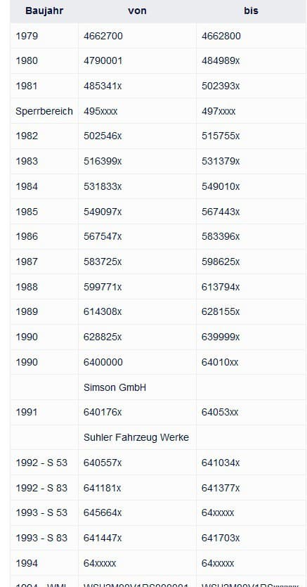

    Es geht um meine Simson S51 Enduro, diese habe ich angekauft vor ein paar Jahren (natürlich ohne Papiere). Die Historie ist, dass die Maschine mal einen Unfall hatte und somit einen Austauschrahmen bekommen hat, die Fahrgestellnummer ist 4950XXX.

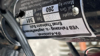

    Anhand der Listen die man so findet kommt das zumindest hin. Das Typenschild ist offentsichtlich nachgemacht aber mit der selben Nummer versehen wie der Rahmen.

  • Hi Andre,
    Deine Frage verstehe ich nicht so ganz??
    Deine Nummer passt in den Bereich von 1981. Wenn das auch auf dem Typenschild steht, dann sollte doch alles ok sein.
    Stutzig macht mich, dass das Typenschild nachgemacht ist... wie sieht das denn aus- Bild??
    Wenn es offensichtlich kein originales Typenschild ist, dann wird's mittlerweile schwer übers KBA Papiere zu beantragen.

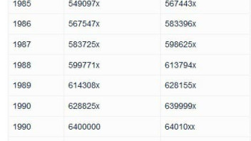

  • Moin Atzell,
    die Liste die dir vorliegt hatte ich auch gesehen, aber genauso auch diese im Anhang.
    Baujahr soll 1983 sein, es gibt ja auch gute Nachgemachte, die könnte man ja ggfs. tauschen.
    Solange es der Wahrheit entspricht ist das Nachmachen von Typenschildern auch kein Thema, versicherte mir auch der nette Herr von der DEKRA.

  • Da muss ich den Ronny beipflichten. Das KBA möchte ggf Bilder vom Typenschild. Deins ist genadelt, rechtlich einwandfrei, aber eben nicht original.
    Der korrekte Werdegang ist nun, das verkehrssichere Moped bei der Dekra vorzustellen, und die dort erstellten Papiere bei deiner lokalen Zulassungsstelle abstempeln zu lassen. Erst dann sind die Papiere wirklich gültig. Kostet um einiges mehr, aber geht schneller, als etliche Wochen auf die KBA-Papiere zu warten und dann doch ne Absage zu bekommen...
