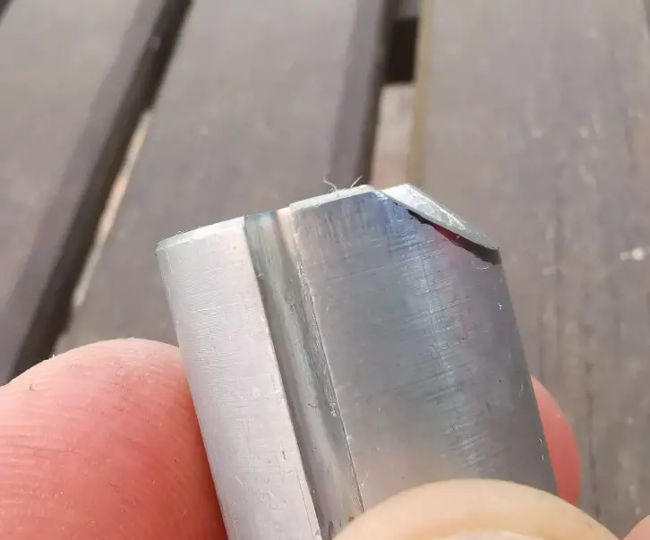

  • Hier übrigens der Link zum besagten Video von Simson 4.0.
    Ich hab unten im Bild mit Edding markiert, was ich runter gemacht habe. Wie geschrieben, das funktioniert bei mir. Ob es genauso funktioniert, die gesamte Schräge 1mm abzufeilen, kann ich nicht sagen.
    Edit: Simson4.0 nimmt tatsächlich flächig ab, also verkleinert eben auch die Auflagefläche im Ggs. zu meinem Vorgehen. Aber ok, so scheint es also auch zu gehen, und ich habe es an sich falsch gemacht, was aber auch funktioniert.

  • Dann ist ja gut. Was ist exakt? Für mich gibts da kein exakt. Das Kraftstoffniveau kann angepasst werden bis der Motor gut läuft.
    Wegen dem cutaway. Kannst du dir deine Modifikation erklären?
    Die Luftgeschwindigkeit nimmt unter dem caw ja zu. Durch Parallelverschiebung Richtung Lenker nimmt die Geschwindigkeit im relevanten Bereich ab. Dadurch etwas weniger Anreicherung. Dabei wird die Fläche unten kleiner.
  • Durch Parallelverschiebung Richtung Lenker nimmt die Geschwindigkeit im relevanten Bereich ab. Dadurch etwas weniger Anreicherung. Dabei wird die Fläche unten kleiner.
    Das zu erklären kannst dir schenken. Versteht keiner. Und diesen Umstand nutzt der 4Punktnull aus. Und es klapp ja anscheinend
