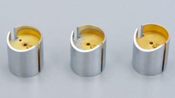

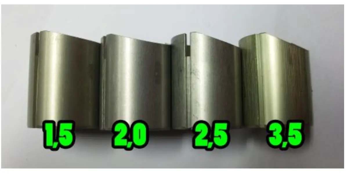

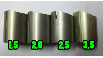

Ich habe etwas gesucht. Meine Erinnerung täuschte mich doch nicht. Die Cutaway von Mikuni- (oberes Bild, Cutaway v.l.n.r. größer werdend) und Keihinkolbenschiebern (unteres Bild) unterscheiden sich im Winkel, nicht aber im Ansatzpunkt von der Auflagefläche.
Wie ist aber die Reaktion auf die verschiedenen Winkel, das wäre gut zu wissen?
Kein mööööh mehr beim Gasgeben mit heißem Motor nach roter Ampel und nach Kurven beim Gashahnaufreißen keine Abreißen des Schubs mehr. Oder was meintest du?
Je größer der Cutaway, umso magerer ist das Gemisch bei 1/4-Gas ungefähr.
