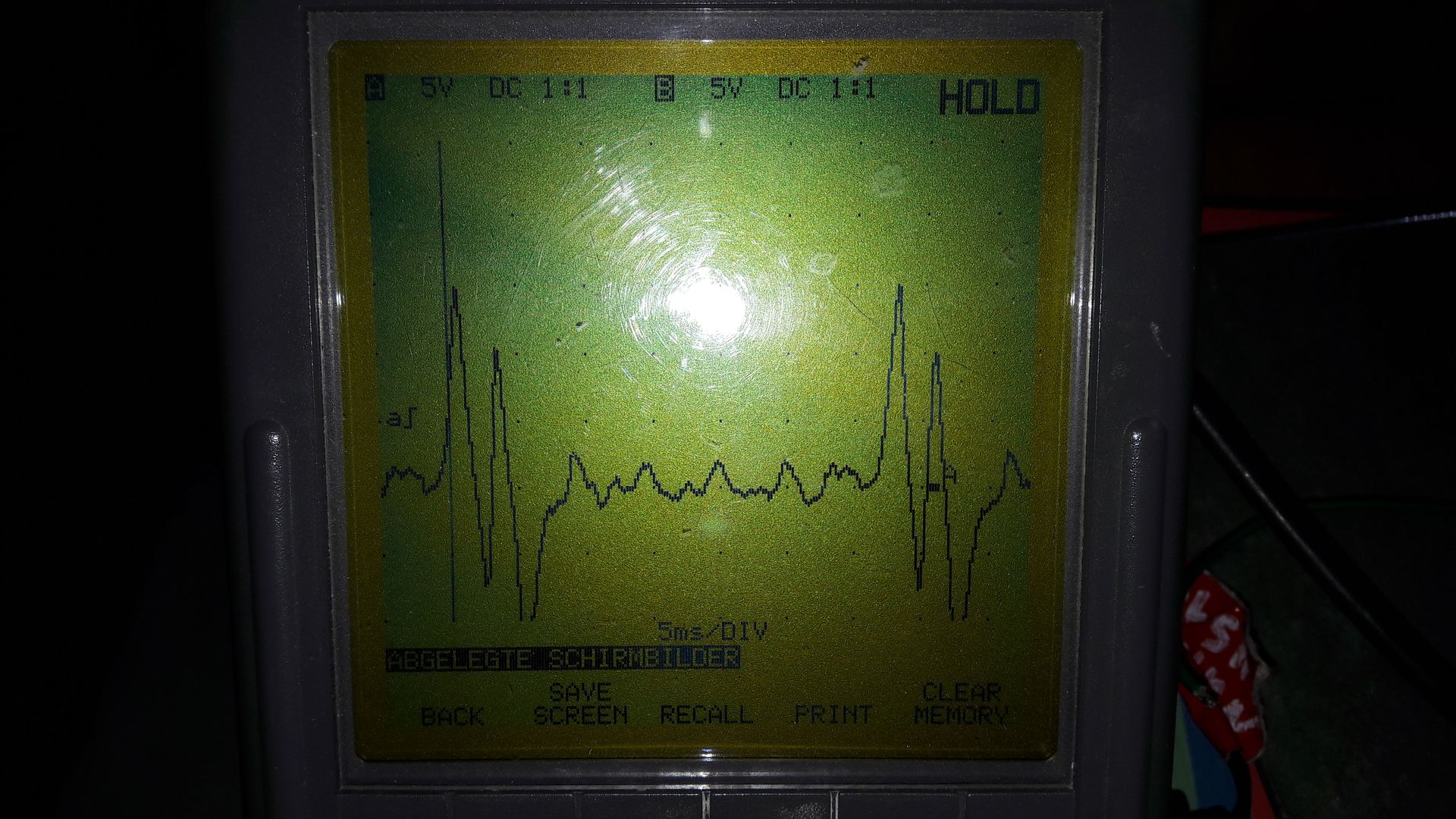

für alle nochmal: anbei der signalverlauf eines gebers der a70s-3. drehzal beträgt jedesmal etwa 1800 bis 2000 upm.
mit last (z71):
ohne last:
der interne verlauf am gate des thyristors: (quelle: eigenes steuergerät)
selbst wenn die 2. spitze noch zünden sollte, passiert nix. weil: zeugs ist schon verbrannt und es ist kein strom mehr im zündkondensator. kann höchstens den nächsten funken ein wenig schwächen, weil 1 halbwelle weniger energie im zündkondensator landet
die spätzündung von sterni deutet auf die 2. zacke hin. normalerweise aber hat die erste zacke dermaßen viel bumms, daß die immer zuerst kommt. dazu n bild (geber mit 10 ohm belastet):
ca. 1V bei 10 ohm gibt etwa 100mA strom ausm geber.
die zündung erfolgt an der ersten steilen flanke. die Z54 erreicht ihre drosselung über einen (normalerweise gleitenden) verschub des ZZP nach spät sowie einer dezenten verringerung der zündenergie (durch belastung der negativen halbwelle der hochspannungsspule. dadurch wird bei hohen drehzahlen eine geringere spannung im zündkondensator erreicht)
der extreme verschub bei martinv kann in meinen augen nur durch ein masseproblem zustande kommen. das massepotential an der zündspule entscheidet nämlich ganz konkret über die signalfilterung im inneren der zündspule. der normale "zündstrom" (ladung kondensator und geberstrom) erzeugt scheinbar noch keine probleme. aber mit einschalten des lichts fließen ganz andere ströme über die jeweiligen massepunkte
