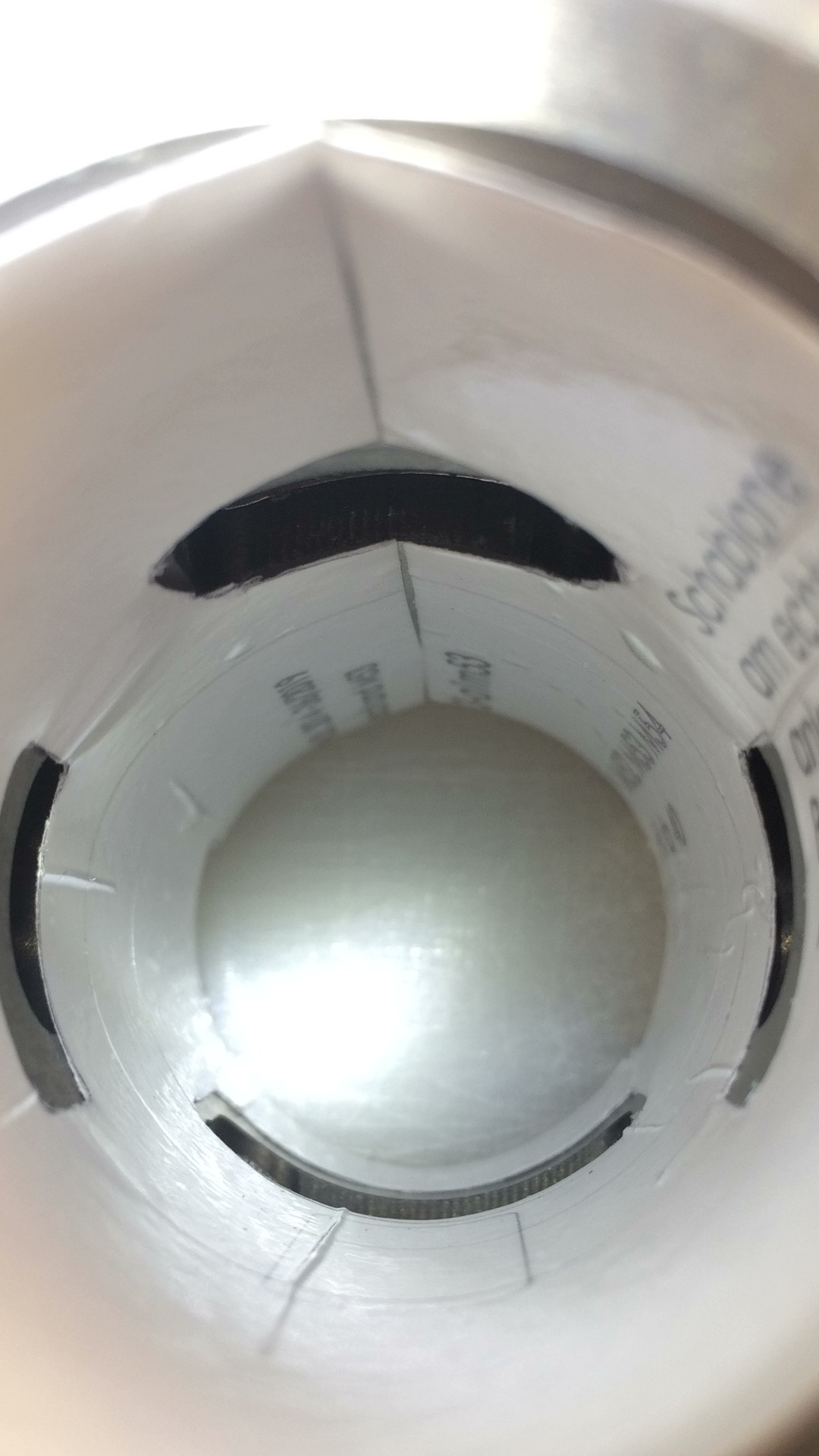

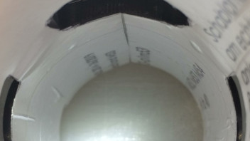

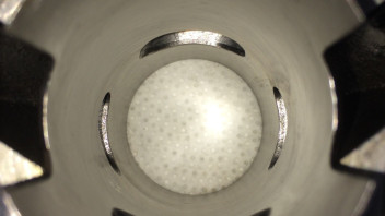

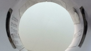

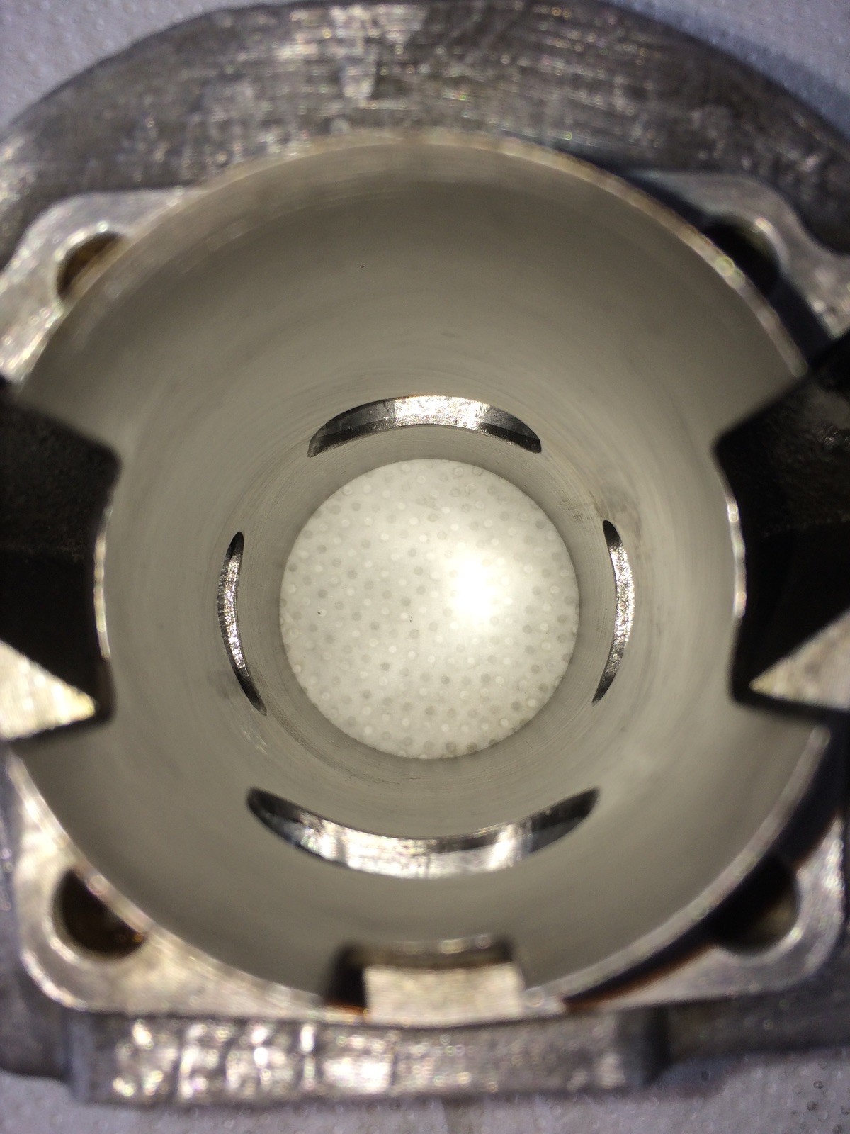

  • Was gibts da nicht zu verstehen ?
    Ich schlage einfach eine moderate Erhöhung der SZ bei schönen maximal breiten Kanälen vor.
    Bilder zeigen ein
    Kr51
    63/2/a0rs dreiecksflansch
    einen abartigen Fehlgussrohzylinder S50
    50/2/a1
    S51
    60/2/a0
    mit tkm oder SaMo zweiringkolben
    Man sieht recht gut, dass wenig gemacht wird an Auslass und Einlass, aber die Strömer breit gezogen werden.
    Keiner der Zylinder hat mehr als 160 grad ASZ
    Das fährt genau so, wie man sich das seriennah vorstellt, 63er natürlich richtig toll, 50er würde ich auf den letzten schliff bringen.
