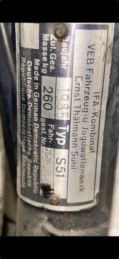

Ich möchte für meinen Sohn eine vernünftige Simme aufbauen und könnte einen S51 Rahmen bekommen.Leider ohne Papiere. Allerdings bin ich mir unsicher ob ich am Ende auch tatsächlich KBA Papiere dafür bekomme, da ich nicht genau weiß ob das Typenschild original ist und außerdem müsste noch ermittelt werden ob Reimport oder nicht. Die FIN lautet 5598175 und laut Zulassungsstelle liegt nichts vor.

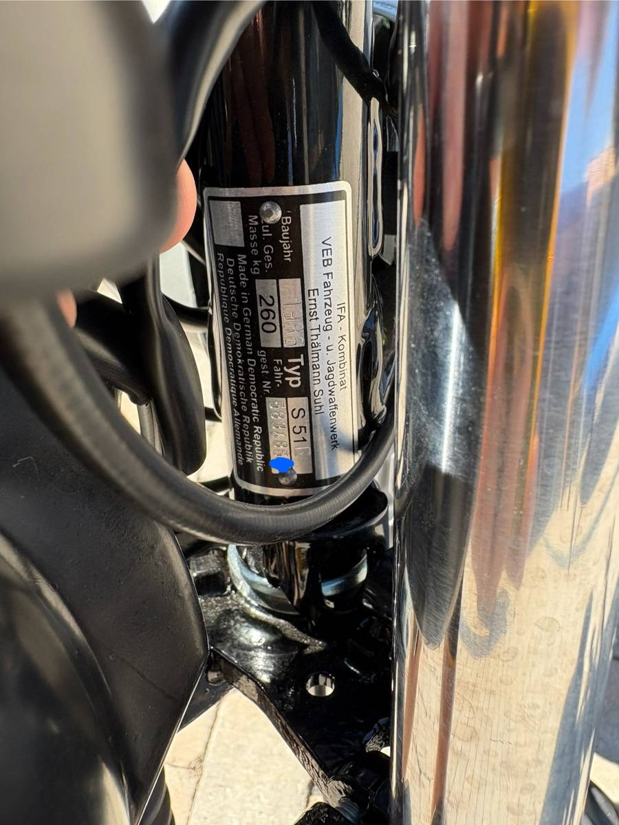

Die Nieten vom Typenschild sind nicht mehr original, da wird das KBA Probleme machen.
Ansonsten sieht das Typenschild erstmal ok aus. Wie sieht denn die FIN im Rahmen aus?

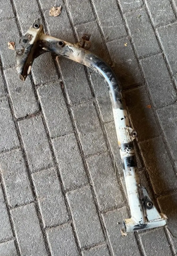

Wenn du noch kannst, gib das Ding zurück. Da hat dich jemand schön verar***t. Hast du den Rahmen vor demStrahlen in echt gesehen oder nur auf Bildern? Das ist nicht der selbe Rahmen. Ist zur Zeit ne gängige Masche, den Rahmen als „neu gepulvert“ zu bewerben oder es wirklich zu machen.
Rahmen Typenschild und auch die eingeschlagene Nummer sind nicht original.
Nein,gekauft habe ich ihn nicht. Sah mir auch zu Aalglatt aus der Rahmen,aber ich wusste eben auch nicht wie so ein Teil aussieht nach dem Sandstrahlen und Pulverbeschichten.
Das es sich h hier um zwei Rahmen handelt glaube ich nicht. Aber die Echtheit Zweifel ich definitiv an nach den Bildern.
Das Typenschild ist stümperhaft neu montiert worden. Es könnte ein echtes sein muss es aber aber nicht das lässt sich so anhand von fotos nicht feststellen. Auf jedenfall wurde die schwarze Farbe durch ein starkes lösungsmittel entfernt/ausgewaschen.
Das kann beim Versuch einer Reinigung passiert sein, oder absichtlich um ein neues Typenschild alt aussehen zu lassen..

Und ich bleib dabei: Das sind zwei unterschiedliche Rahmen und (mal wieder) bewusster Betrug!
