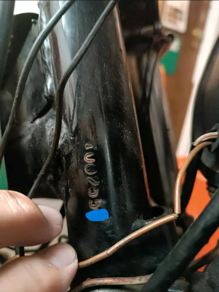

  • Guten Morgen zusammen,
    ich habe diesen Threat aufgegriffen, da ich das identische Problem habe:
    Alter Rahmen ohne jemals verbautes Typenschild (kein Abdruck, Kratzer, Kontur, o.ä. sichtbar) Nietlöcher original unbenutzt. Rahmennr. soweit erkennbar: 100255X
    Ist das dann ein Austauschrahmen? Bekommt man dafür KBA Papiere?
    Danke und beste Grüße
  • Ist das dann ein Austauschrahmen?
    Ja
    Nein
    BE kannst dafür nur über eine 21er Einzelabnahme erlangen, was da auf eine BE mit 50km/h als V-max hinausläuft, es sei du kannst belegen das ein Moped mit diesen Rahmen, in der DDR auf der Straße war.
  • Uhi, danke für die schnelle Antwort.
    Ich hab zu dem Moped alte DDR Papiere (Fzg.Schein), Bedienungsanleitung usw. alles dazu bekommen. Der vorherige Vorbesitzer ist bereits verstorben, sonst würde ich den fragen.
    Daraus schließe ich jetzt, dass bei der S51 vor vielen Jahren der Rahmen getauscht wurde/werden musste. Dies aber in den Fahrzeugpapieren nicht geändert und kein Typenschild angebracht wurde.
    Wie gehe ich nun am Sinnvollsten vor, um das Moped wieder auf die Straße zu bekommen?
    Neue KBA Papiere mit der alten Rahmennr. aus dem Fzg.-Schein beantragen und nen Vermerk mit der 1er Rahmennr. beantragen und eine neues Typenschild kaufen und anbringen (mit welcher Rahmennr:)?
    Danke für jeden Tipp!
  • Wenn du keine Dokumentation über den Rahmentausch in den vorhandenen Papieren hast, wird das beim KBA nichts.
    Da du beim KBA auch Fotos vom originalen Typenschild, der Rahmennummer und vom Fahrzeug einreichen musst, kannst du auch eine Beantragung mit der alten Rahmennummer vergessen.
