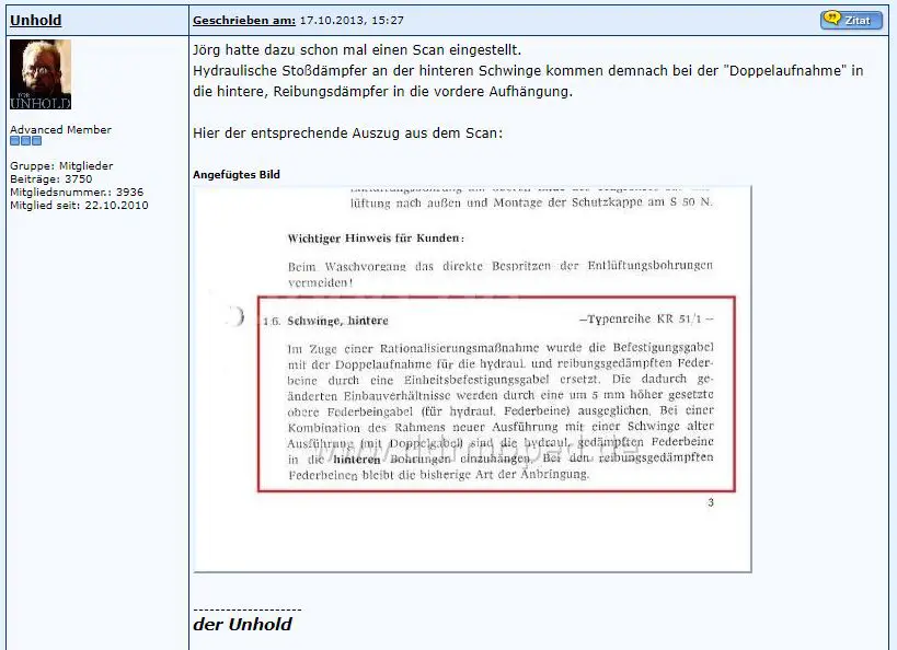

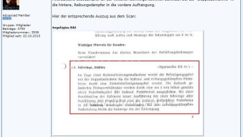

  • Übrigens sind die Aufnahmen Bestandteil der vorderen bzw. hinteren Schwinge und nicht des Rahmens!
    Stimmt so nicht, es gibt Rahmen die haben für die hinteren Dämpfer zwei Aufnahmen.
    https://images.app.goo.gl/6pgQpKA8DEJhaS2P7

    Meine 51/2N hat nur die untere Aufnahme(am Rahmen!). Nach meinem Wissenstand haben die E/L... Modelle nur die obere/große Aufnahme.
    Daher kam meine Vermutung, dass die abgespeckten Export-Modelle ebenfalls nur die unteren/ kleinen Aufnehmen haben könnten.
    Aber dem ist ja scheinbar nicht so.
