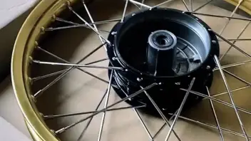

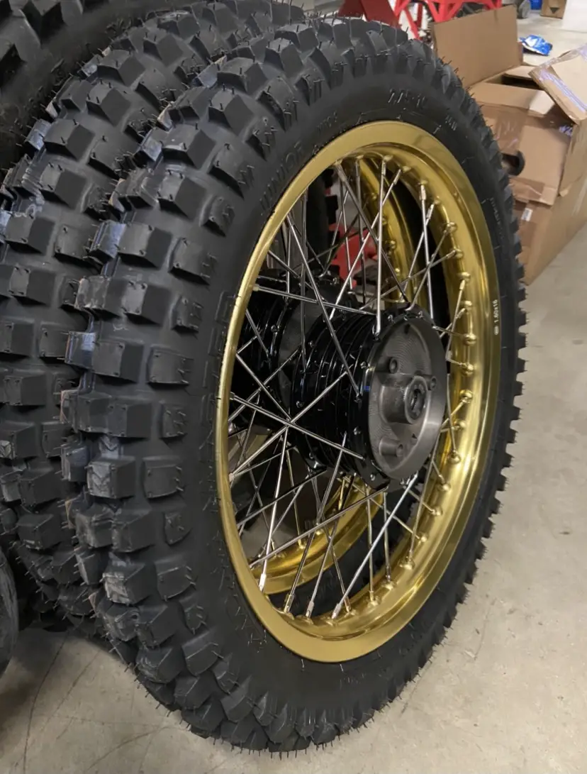

Ich wollte sie eben nicht Original belassen sondern mehr in die Richtung MX / Enduro gehen, d.h. grobstollige Reifen, Längere Federbeine, andere Kotflügel und Leistung.
Der Optische Eindruck sollte Retro-Mäßig bzw. farblich in Richtung Kawasaki (grün) oder Maico (rot) gehen - goldene Felgen sind auch schon da

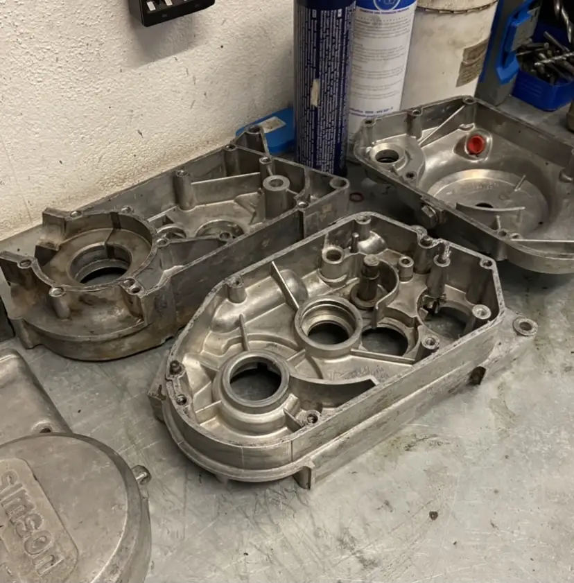

. Den Motor werde ich komplett überholen.
Habe mal ein Bild ans Inspiration angehängt von Youtube (Quelle "Simson MZ TV").

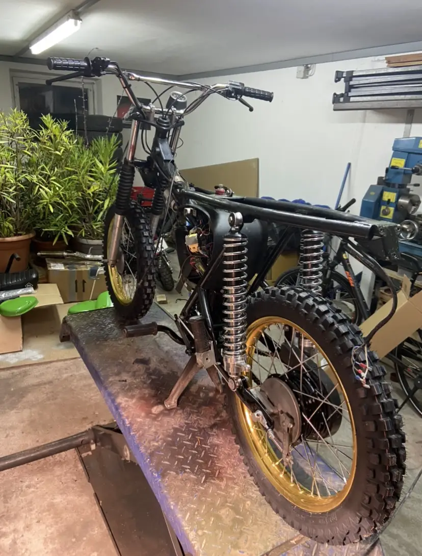

Heute mal angefangen sie zu zerlegen (Siehe Fotos). Am Wochenende geht dann der Motorblock weg zum Spindeln wegen dem Big-Bore Zylinder.
