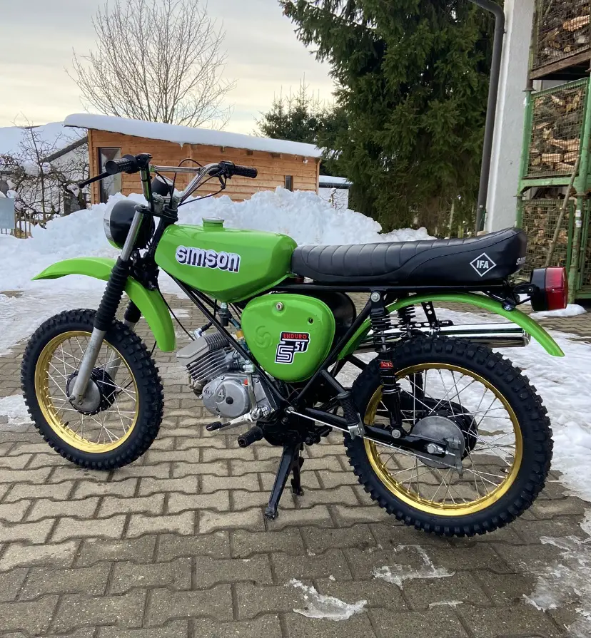

nen ral-ton wird niemals der originale Farbton sein...
Aber wenigstens hast das Schloss ausgebaut vor dem lackieren...
Simson S51 Bj.1987 Enduro / Umbauprojekt
Ist doch abgeklebt, also drin gewesen
das wir Ironie...
Ich verstehe nicht wieso man, wenn man sich schon die Arbeit macht, nicht das Schloss rausnimmt um vernünftig zu lackieren... so hat man doch quasi außen hui innen pfui. -
Ja vielleich fehlt das etsprechenden Werkzeug dazu
Bitte hinten an den Stoßdämpferaugen so große Scheiben nehmen,
das das Auge nicht raus kann
Ja danke für den Tipp.
Auf der Unterseite hatte ich sie bereits verbaut. -
Die U-Scheiben unten, sind aber auch nicht die richtigen, da diese zu klein sind.

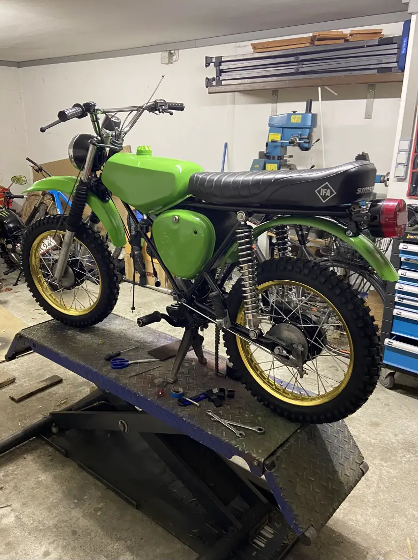

Heute mal die Lackierten Teile + KX-Koti verbaut.
Das Rücklicht habe ich auch noch angepasst mit einem selbstgebauten Halter.

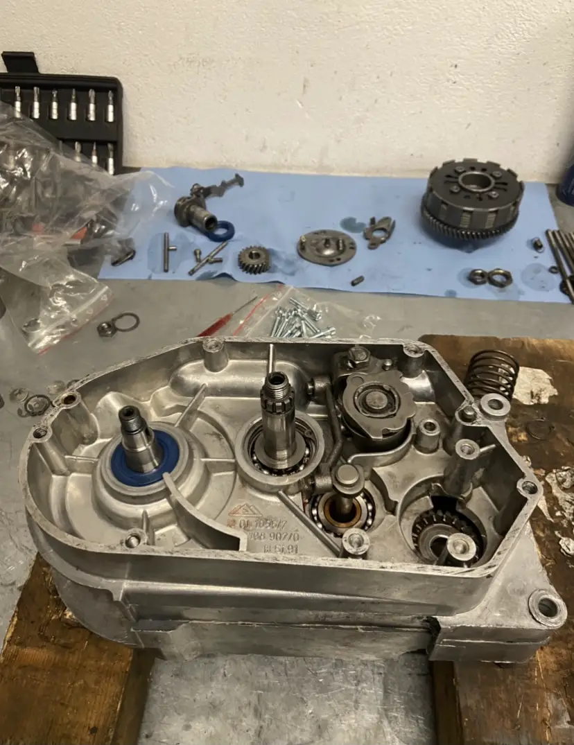

Der Motor wird als nächstes zusammen gebaut... -
Schick schick.
Tu dir bitte noch den Gefallen und benutze Größere U Scheiben an den hinteren Stoßdämpfern.
Sonst rutschen dir die irgendwann mal von der Buchse runter.
Wäre uncool bei der Fahrt. -
Jetzt hat er auch noch oben die falschen verbaut.
Schick schick.
Tu dir bitte noch den Gefallen und benutze Größere U Scheiben an den hinteren Stoßdämpfern.ja da muss ich noch nach passenden Scheiben schauen

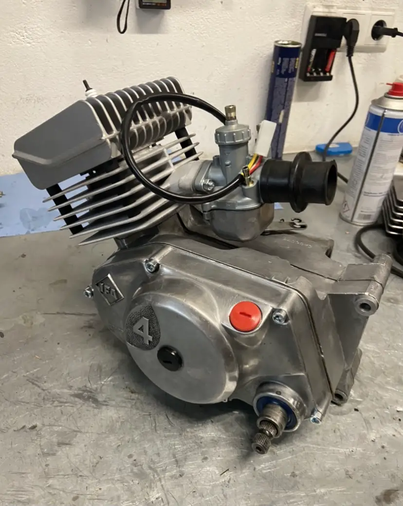

Mittlerweile is der Motor zusammen.
Der Kopf kommt aber wieder runter und gegen den Fächerkopf getauscht der aktuell noch in Bearbeitung ist. -

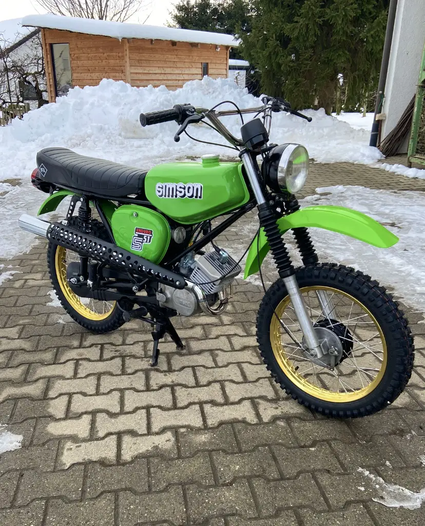

Habe nun etwas weiter gemacht.
Motor ist nun verbaut und läuft auch.
Am Ständer musste ich etwas nacharbeiten, weil sonst der Stollenreifen hinten nicht reingepasst hätte. Außerdem habe ich die Dämpfer hinten gleich wieder durch welche von YSS ersetzt, weil die anderen viel zu hart waren fürs Gelände.
Die sind vorerst ausreichendTo-Do Liste:
- Fächerkopf montieren
- Zündschloss austauschen und noch ein paar weitere Kleinigkeiten (Bremslichtschalter fehlt usw.)
- Feinabstimmung
- eventuell mal eine richtige MX-Birne anfertigen (nur für Offroad - nicht straße).
