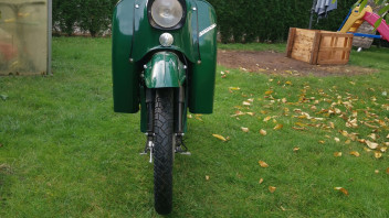

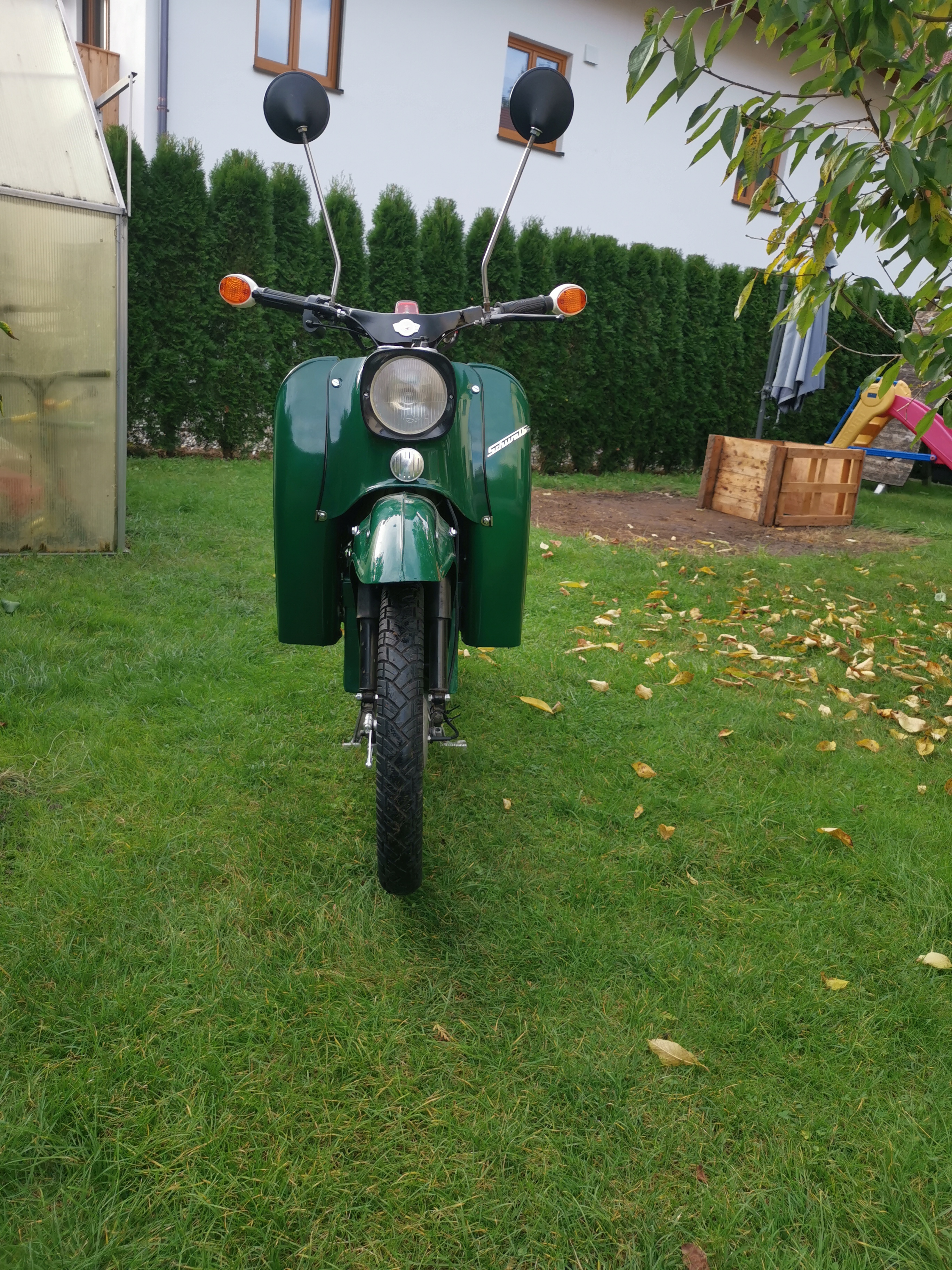

  • Hallo an alle.
    Ich weiß das das ganz viele nicht verstehen können .
    Aber ich habe meine Schwalbe auf Elektro Antrieb umgebaut .
    Und habe es diese Woche auch vom TÜV abnehmen lassen.
    Und die 60kmh sind natürlich auch beibehalten wurden.
    Der Umbau wurde so durschgeführt das die Schwalbe je wie schnell Mann beim schrauben ist sofort wieder auf Benzin umrüsten kann.
    Wer wirkliches Interesse hat und eventuell auch mit dem Gedanken spielt umzubauen dann bitte melden.

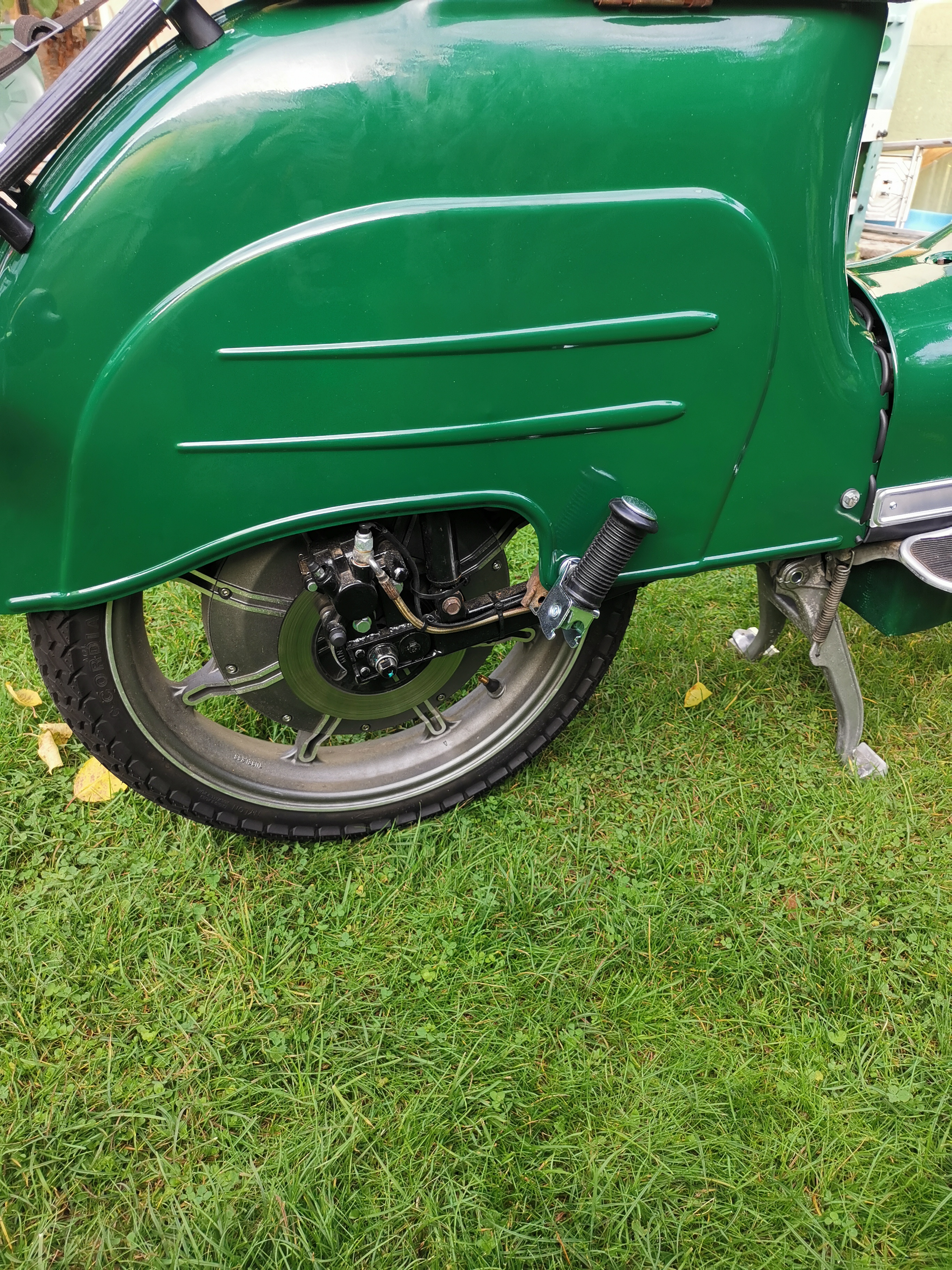

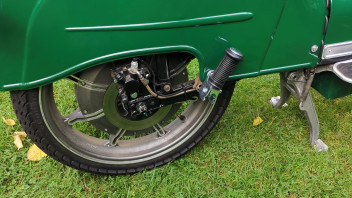

    Was ich sagen kann, die Teile stammen aus einem hier in Deutschland zugelassenem Elektromotorrad. Auf den Hersteller werde ich aber auch nicht eingehen.
    Zur Rückrüstbarkeit ist zu sagen, das für alles irgendwie ne Lösung gefunden wurde, um nicht so viel am Rahmen zu machen .
    Es sind als einziges 3 Schweißpunkte am Rahmen für den Bremskraftverstärker und die Bowdenzugaufnahme wegen der Kräfte geschweißt wurden. Aber dies lässt sich einwandfrei wieder abtrennen oder die Halterung verbleibt einfach am Rahmen, sie stört nicht beim Rückrüsten.
    Ansonsten ist alles spezial angefertigt. Der Akku hängt an der Halterung vom Motor mit original Schraube plus Schellen am Rohrrahmen und als Zusatz mit Spezialhalter über den Rohrrahmen.
    Das Steuergerät ist mit 3 Schrauben am Schutzblech innen befestigt, so auch der Sicherungsautomat und der Behälter der hydraulischen Flüssigkeit über extra Halter (alles an den 3 schrauben) .
    Der Spannungswandler ist auch am inneren Schutzblech mit einer Schraube dran .
    Und der Akku Hauptstecker um den Akku übern Winter nei holen zu können ist mit ner Halterung an der Tank Befestigung befestigt .
    Somit alles super zum Rückrüsten, nur nen neues inneres Schutzblech oder die insgesamt 4 Löcher stören nicht, dass kann alles bleiben. :)
