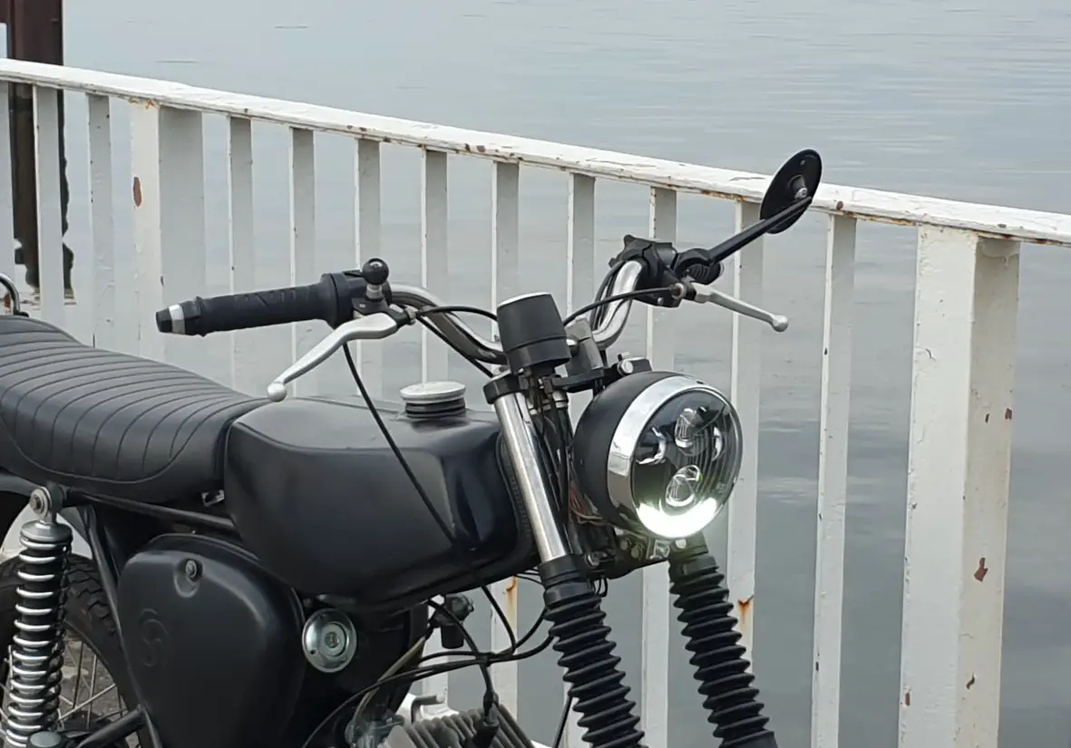

  • Den LED Scheinwerfer für die Vape gibt es bei Ost2Rad unter der Bestellnummer 13737 zu kaufen. Er kommt in einem Gehäuse in Optik der S50 Kugellampe und hat eine gültige Zulassung wie @Tommyboy1103 überprüft hat.
    In meinem Fall war das Gehäuse nicht sauber vernietet. Der Chromring passt samt Einsatz auch in die original Titte. Einbauen und anschließen ist schnell gemacht, auch wenn der Schaltplan fehlt.

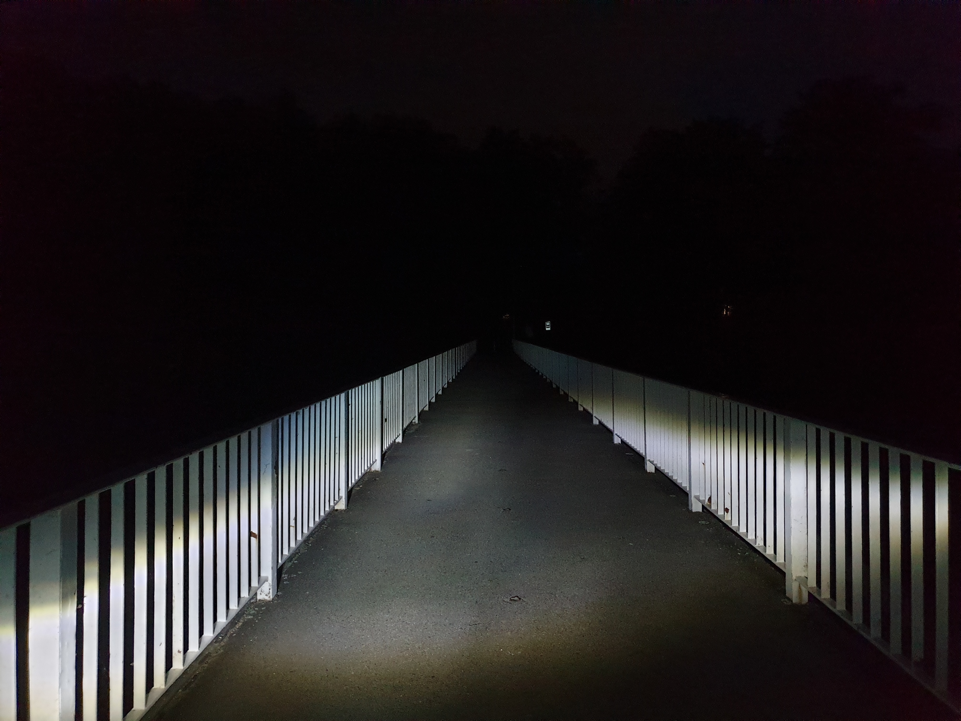

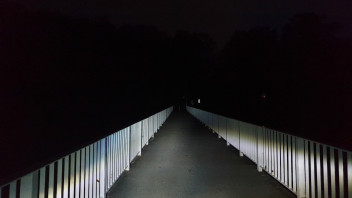

    Die Ausleuchtung ist bescheiden. Im Standlicht ist es technisch wahrscheinlich besser als eine H4 Leuchte, durch das weiße Licht fühlt es sich aber nicht so an.
    Fernlicht ist gefühlt nicht vorhanden.
    Meine Leuchte habe ich eben wieder ausgebaut und sie geht zurück zum Absender. Sehr schade, es ist eine kostengünstige Variante legal und ohne großen Aufwand einen LED Scheinwerfer zu fahren. Allerdings überwiegen die Nachteile wenn man regelmäßig im Dunklen unterwegs ist.

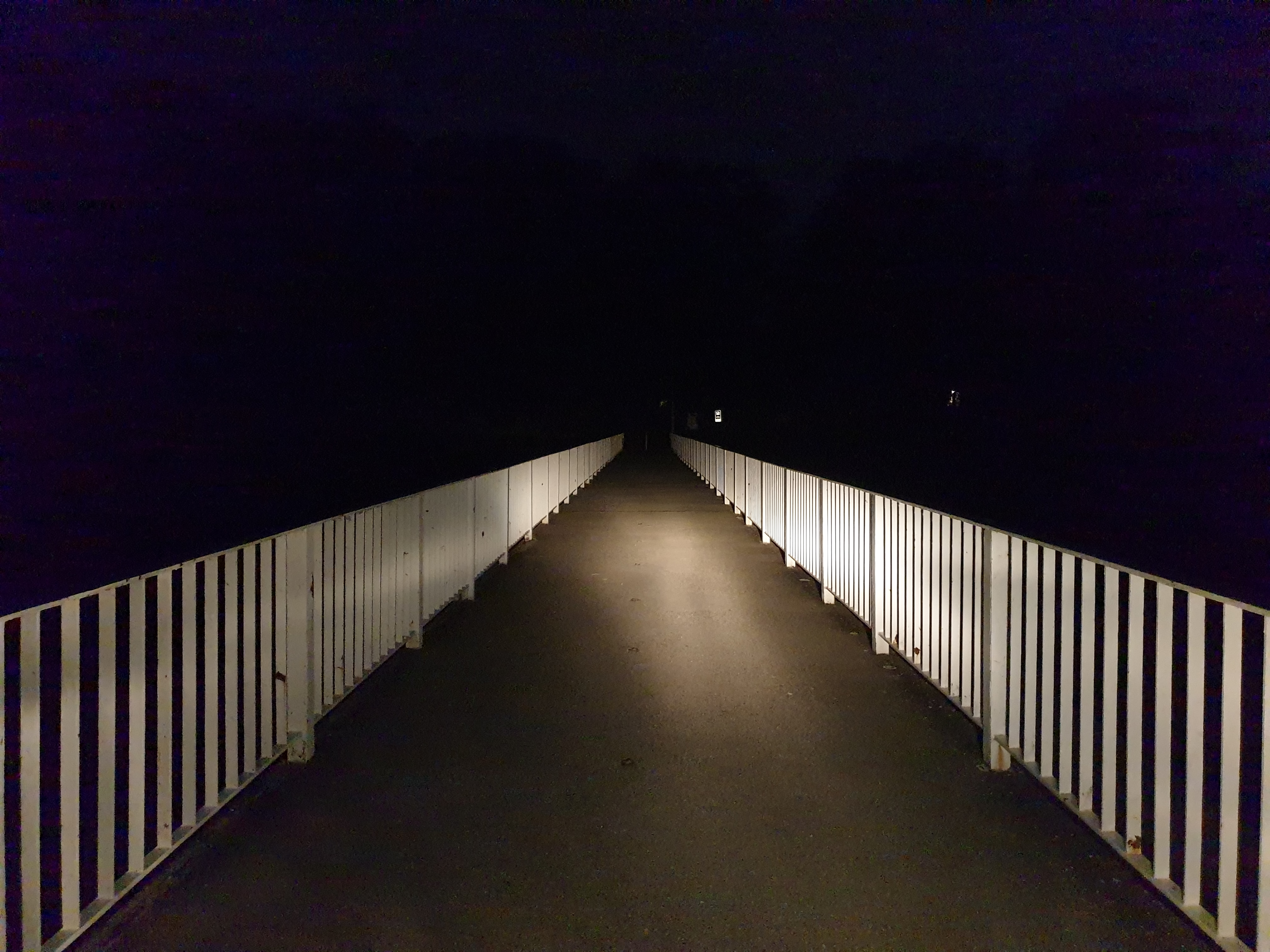

  • Also ich kann dir sagen, das deine Lampe entweder schief einbaut oder falsch eingestellt ist. Man sieht deutlich das der Lichtkegel nicht in der Mitte sondern links steht. Das darf so nicht sein. Deine H4 Lampe ist auch falsch eingestellt.

    Bei H4 kann man anhand der Befstigungspfosten der Geländers den Reichweitenunterschied Abblendlicht/Fernlicht schön abzählen: 5 zu ~10 Pfeiler Reichweite. Bei LED ist ein Unterschied in der Tat fast nicht vorhanden. Es kommt immer noch zuviel Dreck auf den Markt.
    Schau dir die Bilder an da passt garnichts. Ich kann dir sagen das das Fernlicht schon ordentlich weit geht. Hier auf den Fotos ist die Lampe schlicht weg scheiße eingestellt und sitzt nicht mal ansatzweise mittig. Sieht man auch wenn man links aufs Geländer schaut.
  • Was das Scheinwerferbild angeht, da möchte ich gerne Fotos in etwa 5 Meter Abstand auf eine Wand sehen. Dann erkennt man die Ausleuchtungszonen ziemlich gut. Und eben auch ob der Scheinwerfer gerade montiert ist.

  • Bei dem Preis des Komplettscheinwerfers, wird's ja der selbe billig Mist sein, wie die bisher bekannten China Einsätze aus der Bucht. Davon abgesehen, finde ich dass die moderne LED Optik nicht an eine Oldi Simme passt. Zumindest mit dem Tittenlampen Gehäuse, welches man ja im allgemeinen montiert um eine originalen, bzw Zeitgenössischen Optik zu erhalten...
  • Jep, der Einsatz saß leicht schief im Gehäuse. Aber von ein paar Grad gerade drehen kommt auch nicht mehr Licht auf die Straße. Aus meiner Sicht bleibt das Ding Mist. Und das Fernlicht leuchtet weit, aber einfach nicht hell genug.
