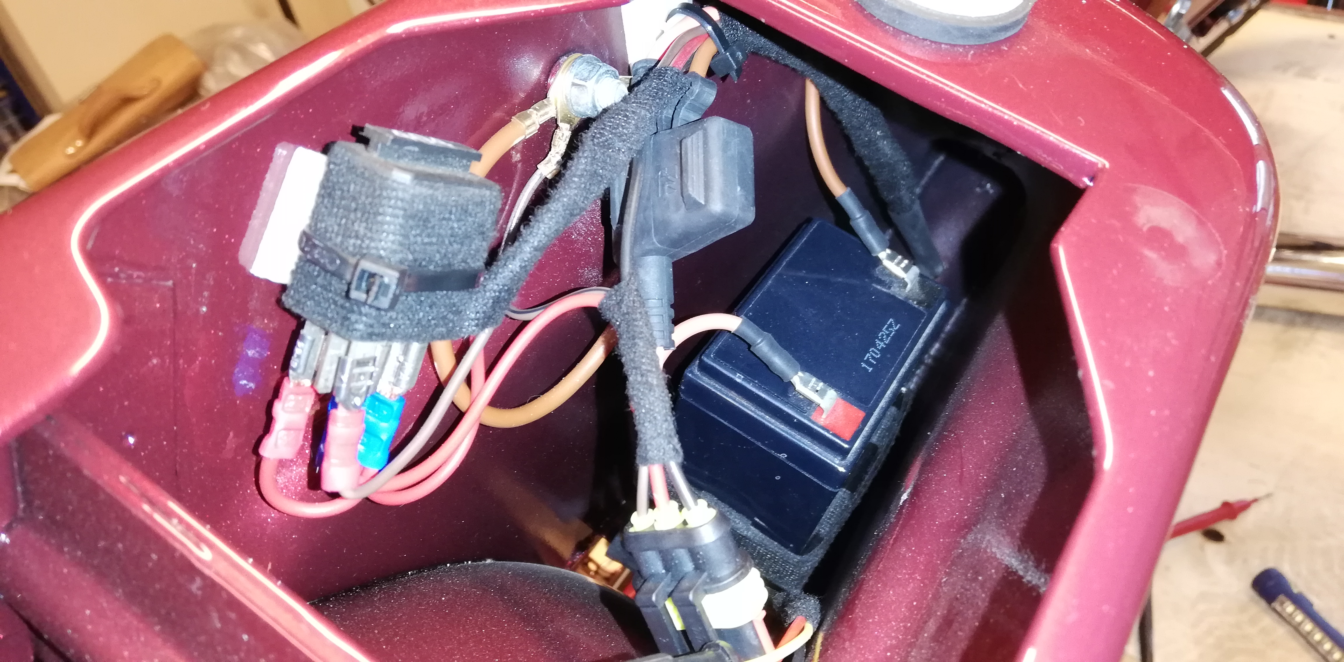

Also, die LED ist Rücklicht und Bremslicht zugleich. Beides hängt an Gleichspannung und wird über Zündungsplus angesteuert.
Das Bremslicht wird über Massegesteuertes Relais gesteuert. Zündungsplus kommt rein und gibt Plus auf Bremslicht, wenn der Massekontakt im Hinterrad geschlossen wird.

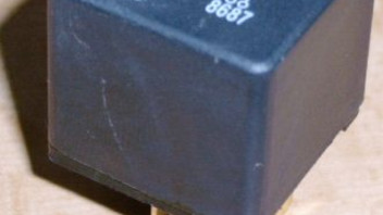

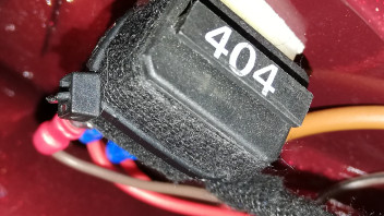

Erkennst du anhand des Bildes, welches Relais verbaut ist?
Vape ist die von MZA.
Dein Relais ist eins mit Widerstand, also falsch
Du brauchst eins wie in meiner Antwort im Bild abgebildet ist.

Ich habe nur Rücklicht als LED und die hängt an Gleichstrom (Batterie). Der Frontscheinwerder (H4) an Wechselstrom.
Stromaufnahme bei 12,5 Volt:
Rücklicht = 0,02 Ampere
Bremslicht = 0,13 AmpereKann ich das empfohlene Relais genauso anschließen, daß es Massegesteuert ist?

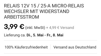

Ich sehe in deinem Link ein Relais abgebildet mit Diode
Im Artikeltitel steht WiderstandIch liebe solche Ebay Angebote.
Da dort steht Widerstand würde ich sagen NICHT kaufen....
