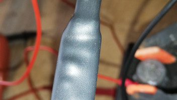

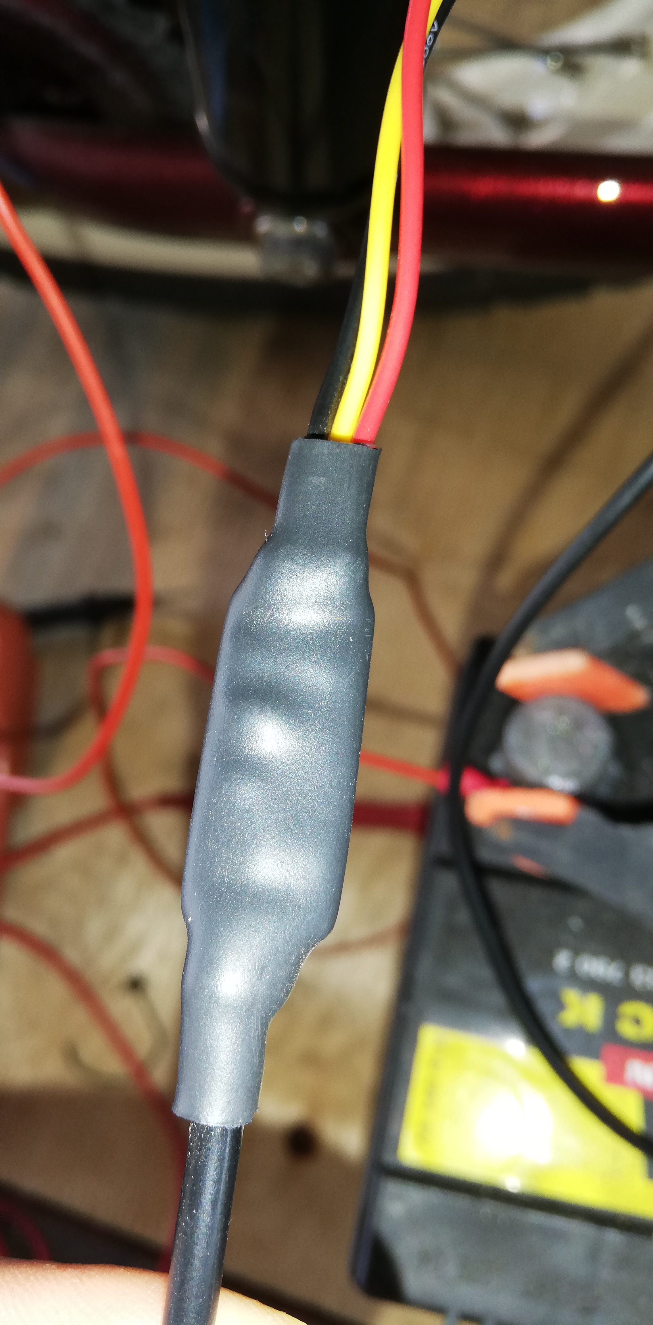

  • Hab den Fehler gefunden. Der Fehler liegt zwischen dem Stecker (wo laut Messung noch alles funktioniert) und der LED.
    Die LED könnte ich nun einzeln testen, sie geht.

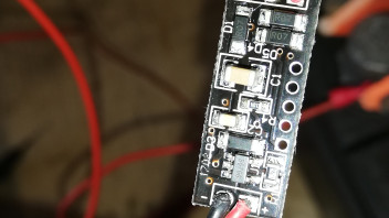

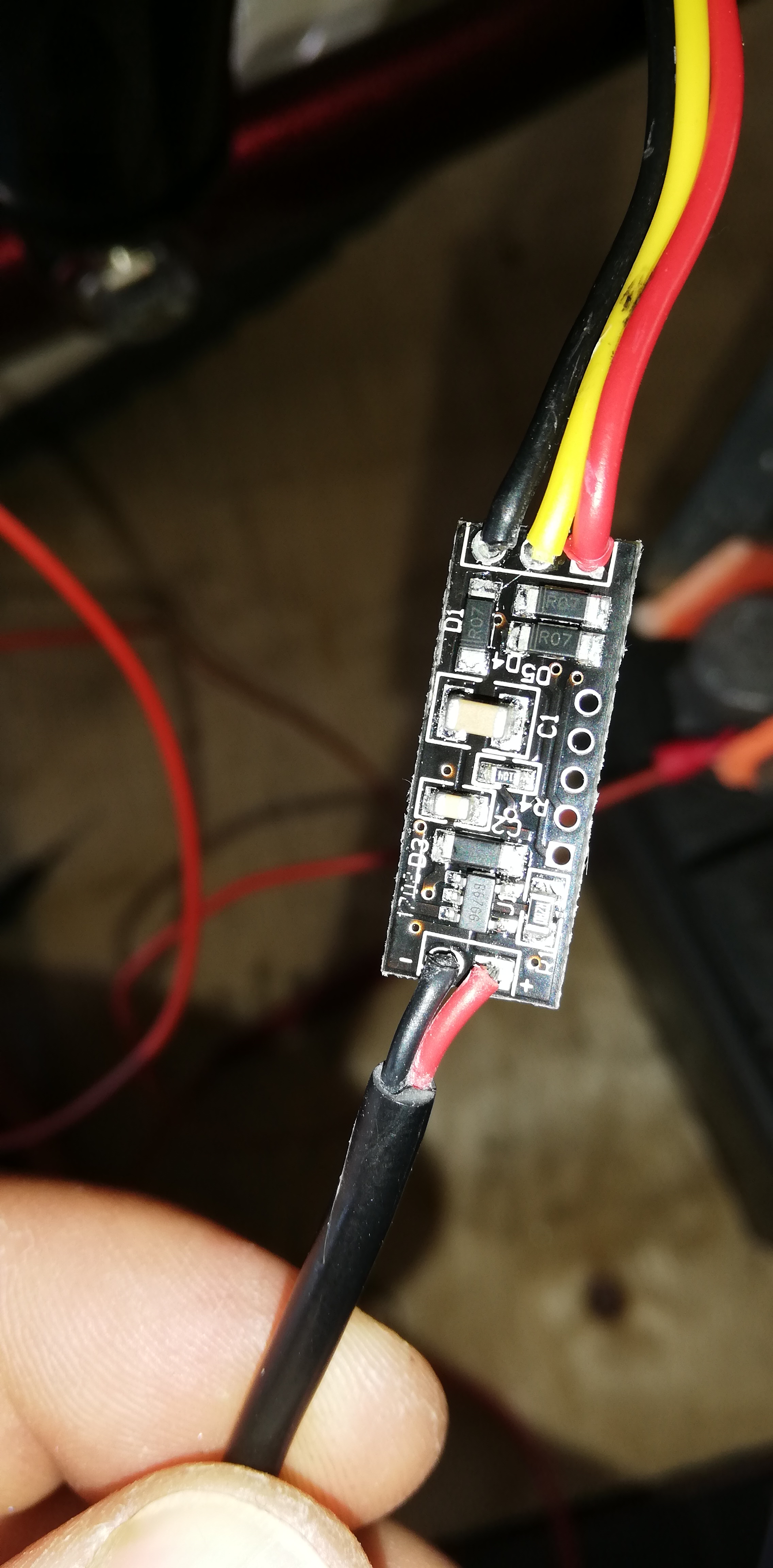

    Hab dann die Platine im Kabelstrang gefunden.
    Leider ist mir beim Schrumpfschlauch entfernen eine Spule abgerissen.
    Die Platine scheint die Spannung vom Bremslicht zu erhöhen und auf die nur eine vorhandene Plusleitung an die LED weiterzugeben.
    Gibt's so eine Platine einzeln? Bzw kann man sowas in klein selbst nachbauen?
    Sonst wird das Ersatzlicht recht teuer.
  • Wo fehlt da jetzt die Spule?
    Laut Bezeichnungen auf der Platine sind die meisten Teile Dioden, Widerstände und Kondensatoren.
    Fuhrpark: am 24.08.21 geklaut
  • Ich kann auch kein fehlendes Bauteil auf dieser Seite der Platine sehen.
    An den DK's ist auch weder Lot noch sonstiges Indiz zu erkennen, dass da mal ein Bauteil steckte.
    Biete Interpunktionskurse
    Bewerbung per PN
