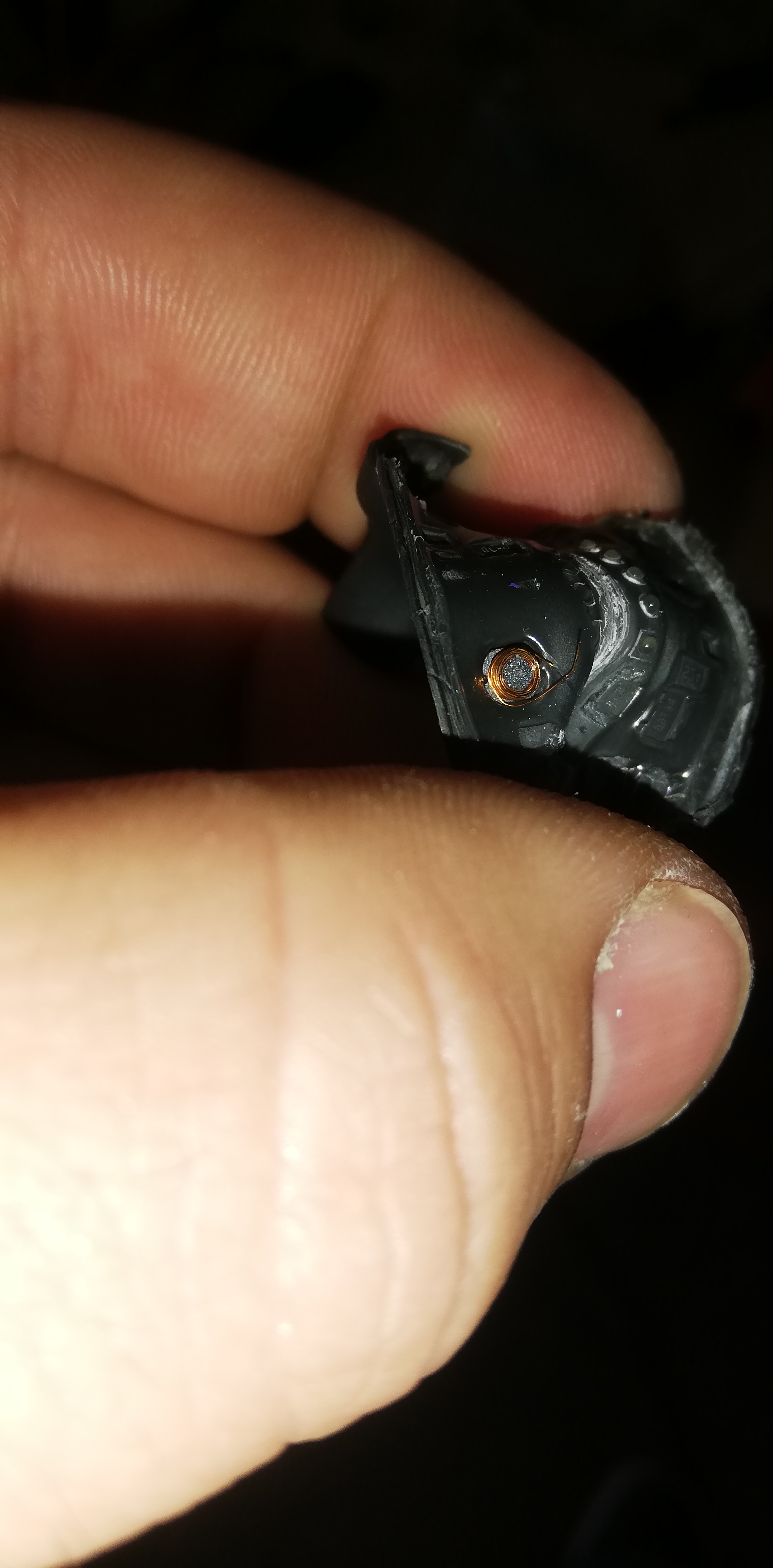

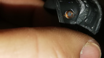

    hab an meinem Custom Projekt eine Highsider LED Mono verbaut. Geschaltet wird die LED per Relais, weil ich den Masse- Bremskontakt behalten wollte.
    Alles funktionierte tadellos.
    Heute ging das Frontlicht aufgrund eines losen Steckers nicht mehr, nach dem Finden des Fehlers und einer Probefahrt, ging das hintere Licht nicht mehr.
    Meine Vermutung, entweder ein Kurzschluss verursacht (durch mich bei Fehlersuche), oder zu hohe Spannung der Vape Zündung.
    Nennstrom LED laut Angabe 12,5V.
    Heute am Moped Spannung gemessen bei laufenden Motor, da war ich im Standgas bei über 14V.
    Meine Befürchtung ist, dass die LED einfach durchgebrannt ist.
    Wie seht ihr das?
    Ich habe schon mal die gleiche LED nachbestellt, möchte aber den gleichen Fehler vermeiden.
