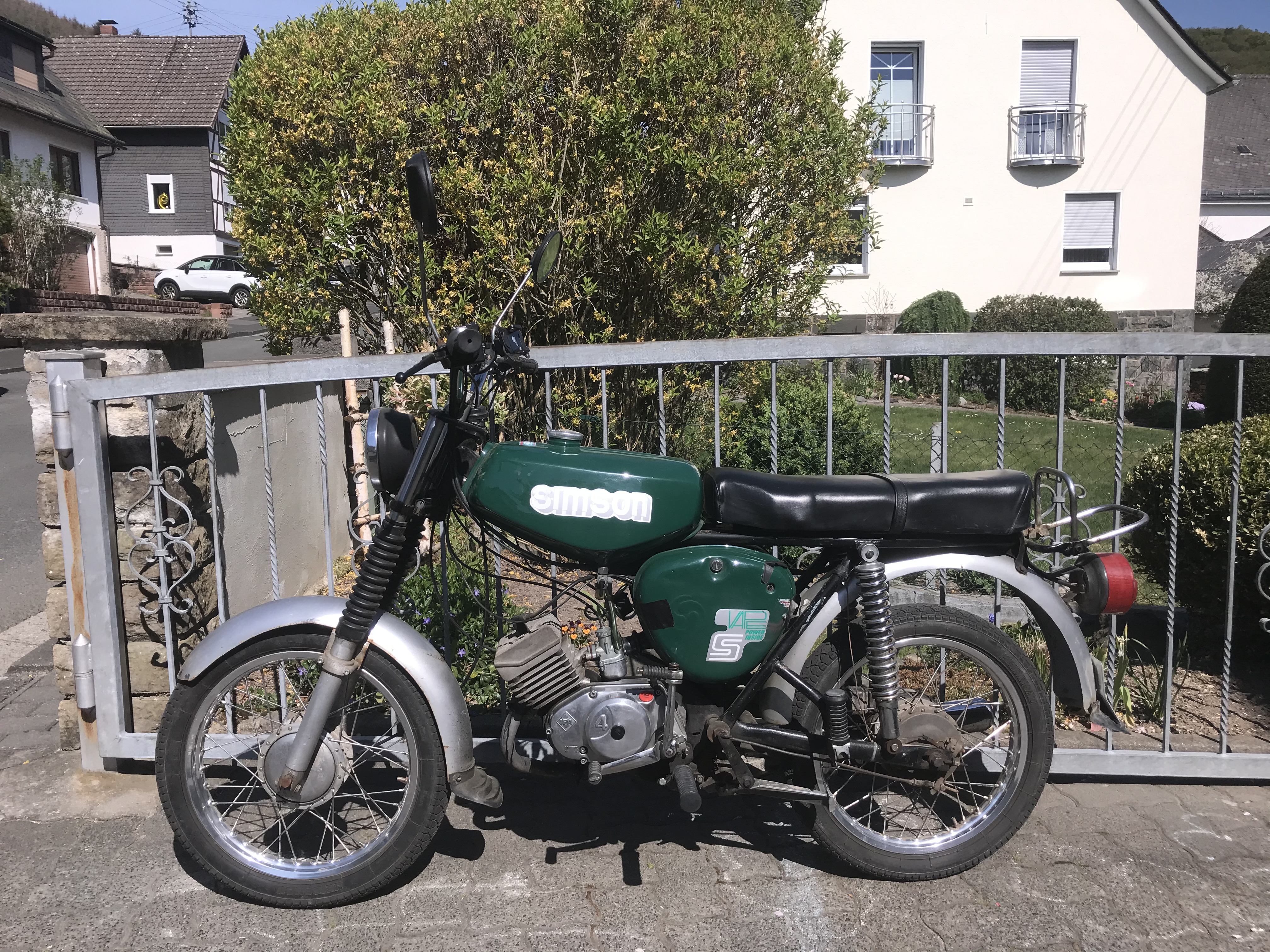

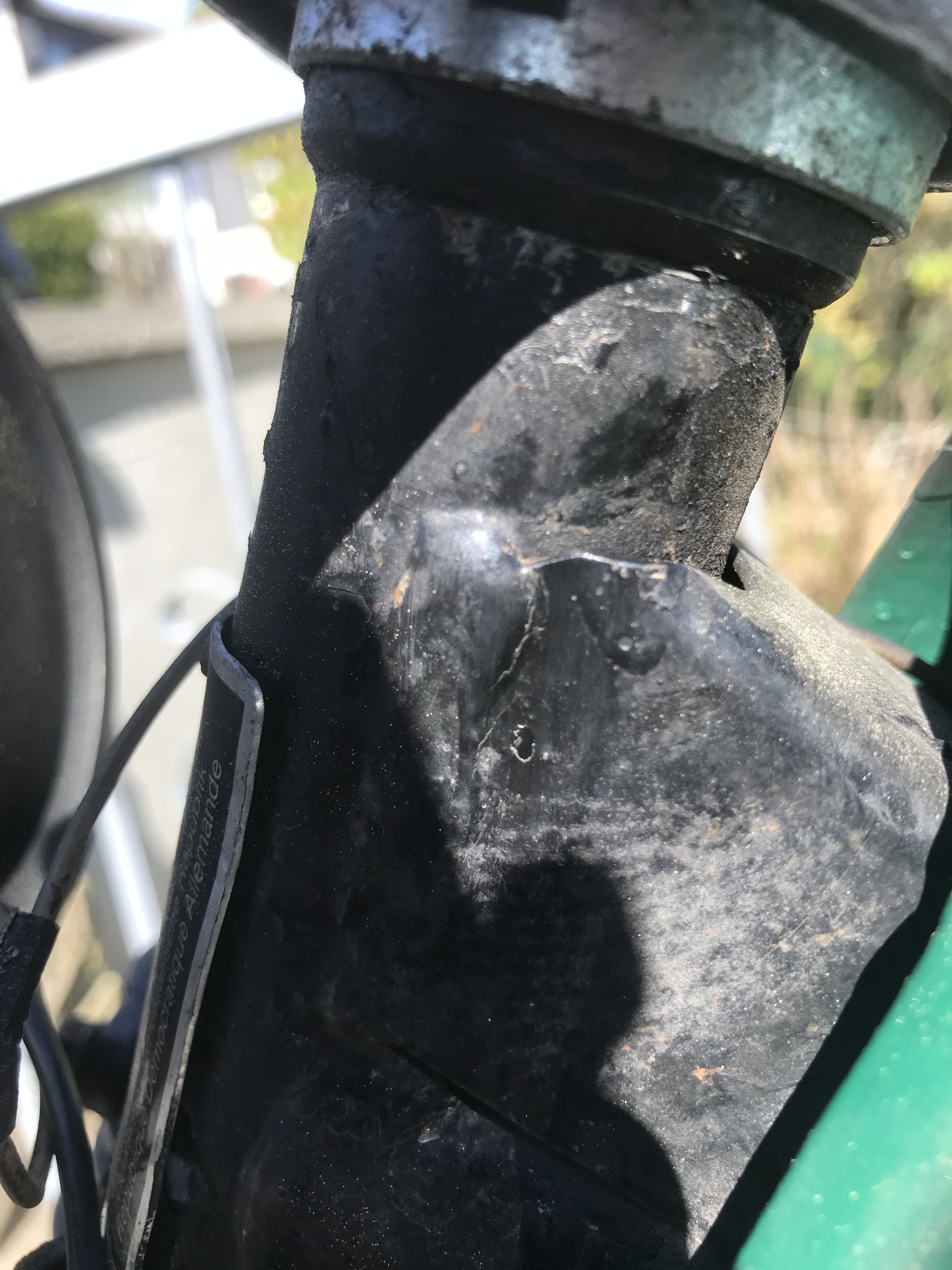

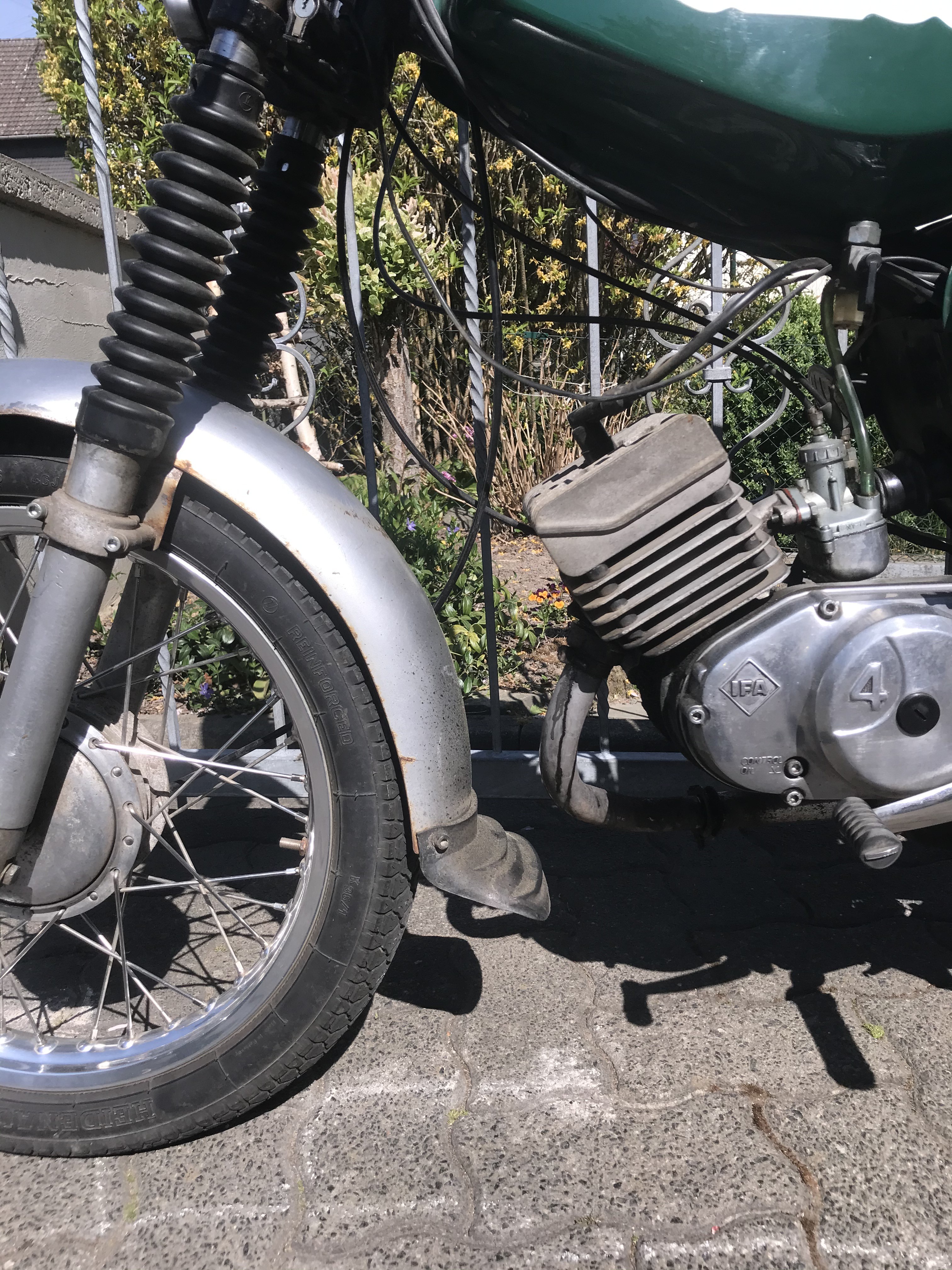

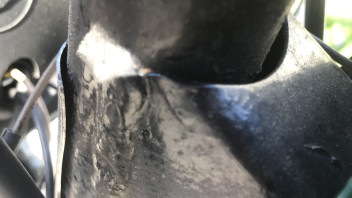

Simson S51 Auffahrunfall, rahmen leicht verzogen, neuer Rahmen?

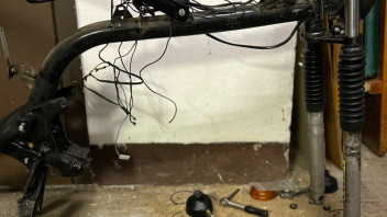

Das Moped ist jetzt auseinander gebaut und gestrahlt.

is ja auch hupe, der rahmen kommt zu mir und wird gerichtet....ewiges Thema diese Rahmennummer-Sache....

CafeRacer77 Moin könnten sie das bei meinen Rahmen auch machen? Ist zwar nur leicht aber ja.
