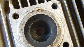

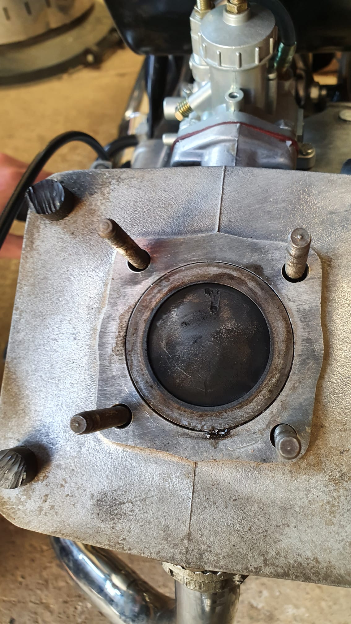

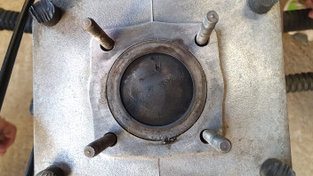

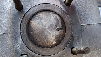

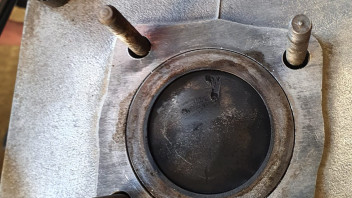

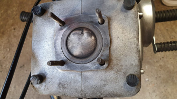

Hab mir heute Mal den Kolben und den Kopf angeschaut. Der Kolben hat oben drauf einen Schaden, könnte sein das die deshalb nicht richtig untenrumzieht? Vape wird auch bald bestellt vlt liegt es auch an der Zündung generell.

Wenn du schon soweit bist, zieh ma den Zylinder runter...
Den hatte ich runter, der sieht sehr gut aus. Jz muss nen neuer Kolben her. Auf dem Kolben steht 38,48mm, den Zylinder hab ich Jz nicht gemessen, mach ich aber noch. Was für ein Maß muss dann der neue haben? Soll ich einfach des gleiche nehmen wie des was auf dem alten Stand? Oder brauch ich dann nen anderes Übermaß weil sich der Zylinder angefahren hat?
Vielen Dank für die Hilfe -
Nicht einfach n neuen kolben einbauen... Das geht meistens in die Hose...
Zylinder schleifen lassen mit angepasstem kolben...Baust du ohne den Zylinder bearbeiten zu lassen einen Übermaß kolben ein, klemmt/frisst der auf den ersten 1000m....
diese Frage kannst du gerne mal in die Suche eintippen.
Wenn der kolben hin ist, muss der Zylinder IMMER auf das nächst größere schleifmaß geschliffen werden, und zwar passend zu dem kolben. In deinem Fall wäre das mindestens irgendwas bei 38,75... meistens eher 39, falls er schon zu doll verschlissen ist, oder ne riefe hat oder sowas.
Wie gesagt, der Kolben und der Zylinder sind sonst in nem 1a Zustand. Und ich will ja nur nen Kolben reinmachen der genau des gleiche Maß hat wie der alte am Anfang. Oder geht das ned?
