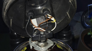

Das lässt sich am einfachsten mit einem Relais, welches die Glühfäden umschaltet lösen. Denn damit kann der Taster im Multifunktionsschalter genutzt werden.

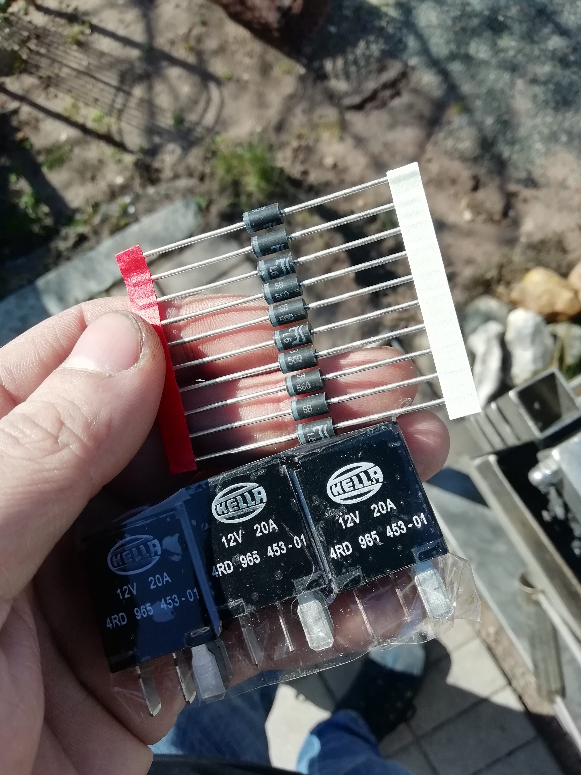

Ich werde das irgendwann nächste Woche in Angriff nehmen, muss noch auf das Relais warten...
Dann mache ich Fotos und einen Plan.

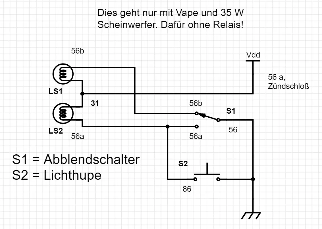

So, langsam wirds. Ich musste erstmal etwas einfaches finden um die Pläne zu zeichnen und mich da einlernen. Der erste ist jetzt fertig, weitere folgen.
Meinen Umbau kann ich erst in ein paar Tagen machen und dokumentieren. Da meine "Werkstatt" in einem anderen Bundesland ist, darf ich da zz ja nicht hin...
Egal, zu diesem Schaltplan. Der ist NUR für Vape mit 35W HS1 Scheinwerfer. Da hab ich ein wenig Kreativität walten lassen und das ganze System auf den Kopf gestellt. Im Grunde kriegt der alte Masseanschluss an der Birne jetzt "+" und die jeweiligen Glühfäden werden auf Masse geschaltet. Beim Einsatz der Lichthupe werden BEIDE Glühfäden eingeschaltet! Das kann die Vape nur bei 35W leisten, deshalb sollte bei H4 oder standard 12V Anlage ein Relais eingebaut werden. Diese Pläne kommen dann auch in den nächsten Tagen.
