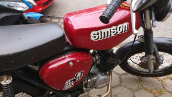

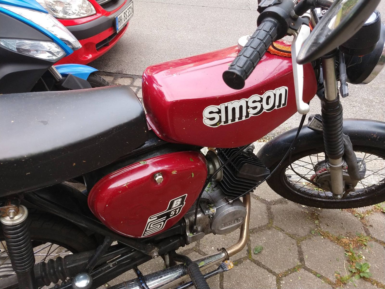

  • Dann müsste man aber den gesamten Motorblock schwärzen. Sieht wahrscheinlich gar nicht Mal so schlecht aus. Hm...also paar Möglichkeiten scheint es ja zu geben.
    Nein. Zylinder alleine reicht. Und das sieht nichtmal so schlimm aus.
    (Das Foto habe ich gemacht, weil da so ein Arsch mit nem Laubbläser voll drauf gehalten hat X( deswegen ist die so dreckig...)
    Das was man da auf dem Foto sieht ist natürlich nur ein Beispiel und kein Reso, sondern ein schwarzer Originalzylinder.
