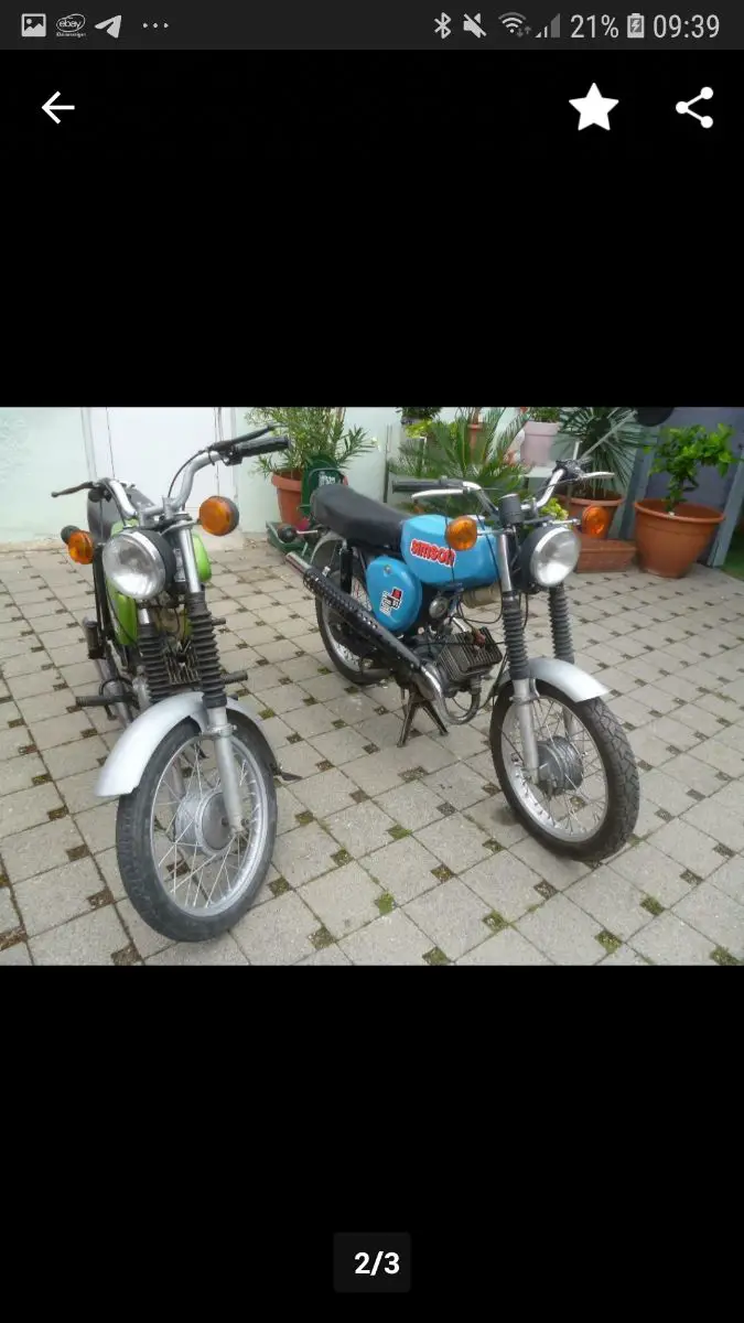

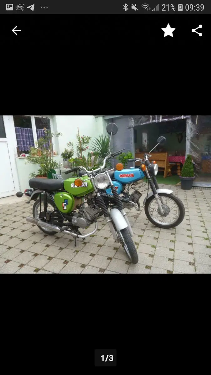

kann diese beiden Simson's morgen für einen schmalen Taler bekommen !
Da ich eine Anfahrt von 1,5 Std. Habe und der ältere Herr mir telefonisch nicht sagen kann, ob er eine CN50 am Typenschild oder am Rahmen sehen kann, muss ich morgen selber schauen.
Könnt ihr mir am Bild schon eine Tendenz geben, ob aus Ungarn oder eine deutsche Simson es sein kann ?
Sind das Simson's aus Ungarn ?
Scheinen auf dem ersten groben Blick reimporte zu sein.
Hupen und Reifen sprechen schonmal dafür. -
Also wenn der Kurs gut ist, dann würd ich sie trotzdem kaufen

Richtig, dass war ich !
Nur diese Simson's haben doch nicht die Merkmale !
Blinker dran, hinten kein Schmutzfänger !
Was meint ihr, sieht man an den Reifen und an der Hupe !
Was ist da der Unterschied? -
Was ist da der Unterschied?Die Merkmale werden oft verändert, so daß man es nicht erkennt, dazu zu ne blanko DDR Papiere von Ebay mit gefälschten Daten und der Betrug ist Perfekt.
René -
Hallo,
da ich auch mal ne Export-Karre mal gekauft habe und damit Geld in den Sand gesetzt habe, kann dir nur folgendes sagen : Ohne KBA-Papiere kaufe nix mehr, alles Lug und Betrug.
DDR Papiere sind fast im Fake und auf die Aussage "die kba gibt dir Papiere" brauchste gar nicht hören. (Sonst hätten die das ja selber gemacht)
Es gibt genug Simson die keine Kennung am Rahmen bzw. Typenschild haben und auch optisch gleich der DDR-Version sind.
Bei der S51 sind besonders fehlende Hupe und Tacho ein Warnsignal, ausserdem soll man das auch an den langen Schmutzfängern und komischen Nummernschildhaltern erkennen. Die Reifen sind häufig mit groben Profil versehen.
