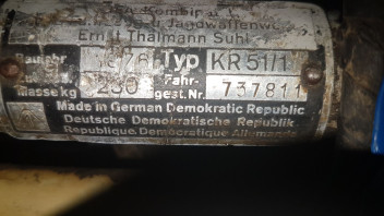

Kann mir jemand bestätigen, dass ich eine Ungarn Schwalbe habe ?
Mir hat man gesagt, dass ich keine Papiere vom KBA bekomme.
Müsste zum TÜV und Gutachten erstellen lassen !
Stimmt das ?

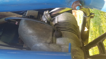

Was sagt die Nummer auf dem Motorblock eigentlich aus ?

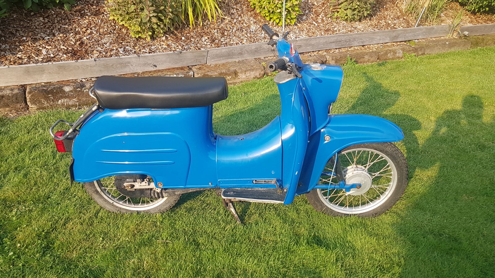

Habe ich wirklich eine Ungarn Schwalbe
Ja, du hast einen Reimport und bekommst somit vom Kba keine Papiere. Auf deinem Typenschild ist Cm50 eingeschlagen. Weitere Merkmale am Fahrzeug: keine Blinker, keine Soziusfußrasten.

Die Motornummer ist halt die Motornummer
In den Originalpapieren war sie vermerkt, heute spielt sie keine Rolle mehr. -

Du bekommst keine Zweitschrift der KTA BE der DDR beim KBA, weil für ein Export Fahrzeug nie eine BE von KTA ausgestellt wurde.
Du musst bei der Dekra (im Osten) TÜV (im Westen) eine Einzelanhme machen lassen.
Normal wird dir eine BE mit 50km/h ausgestellt solang das Baujahr vor 2002 ist.
Das Moped darf auch nur maximal 50km/h fahren.
Hupe, Soziusfußrasten, Fernlicht, kurzum es muss der bundesdeutschen StVZO/FZV entsprechenden und technisch in Ordnung sein. -
