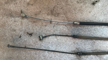

  • Ich habe den Fehler gefunden. Ich habe tatsächlich den falschen Bowdenzug-Satz (für S51) bestellt.
    Das ist mir aufgefallen, als ich gerade den alten und den neuen Kupplungszug nebeneinander gelegt habe.
    Unten im Bild ist der alte Bremszug, in der Mitte der alte Kupplungszug und oben der neue (falsche).
    Also neu bestellen oder kürzen... :rolleyes:
