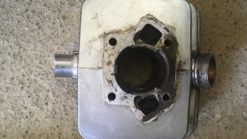

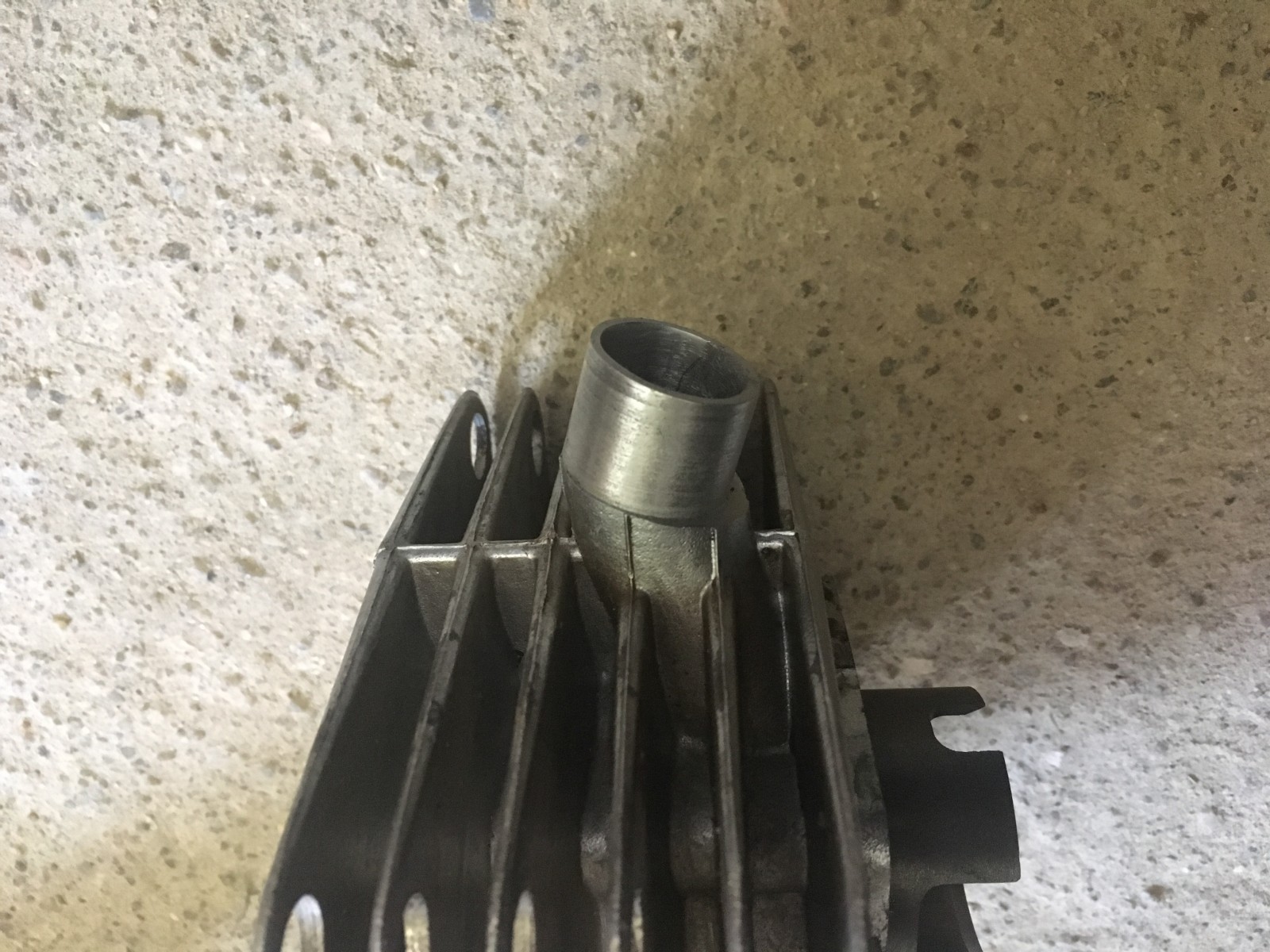

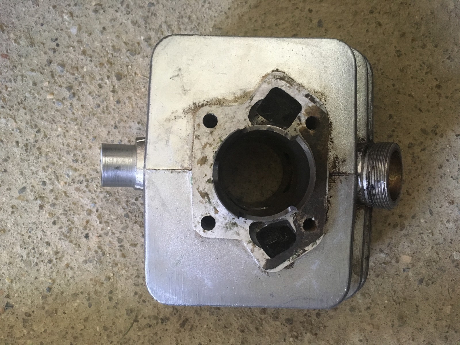

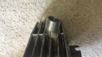

60ccm 4 Kanal ohne Flansch
  • So was kenne ich aus DDR Zeiten, hat man da gemacht um ein MZ Vergaser zu verbauen zu können.
    Vergaser mit 24er Durchlass.
    Gibt ja heute genug Fremd Vergaser mit Steckanschuss wie Polini-, Mikuni Vergaser usw.
  • Also einen mz vergaser kaufen und dran bauen? Danke für die schnelle Antwort
    Tja, kann ich dir nicht sagen für welchen Vergaser das gemacht wurde, da muss du schon den Erbauer des Zylinders fragen.
    Zumindest müsste man erstmal wissen welchen Außendurchmesser der Stutzen hat und welcher Durchlass benötigt wird, damit man es eingrenzen kann welcher Vergaser da in frage kommt.

  • Stichwort herangehen und unbekannter Erbauer, mal die Steuerzeiten, ermittelt ?
    Damit man einschätzen kann unter Beachtung der Kanalquerschnitte, was überhaupt da an Leistung zu erwarten wäre..
    Nicht das der Zylinder Leistungsmäßig eine Luft- Nummer ist.
    Man ändert den Vergaseranschluss bei und ist " nur" bei 20er Einlass., warum die Arbeit?
    Für ein 19-21er Vergaser ist es doch nicht nötig.
  • Ich denke nicht, dass der Zylinder so viel aufm Kasten hat. Der Anschluss ist auch das einzige, dass mir an dem ins Auge sticht.. eingraviert ist auch nirgendwo was
  • Also nen 24er Vergaser bei nem 60ccm Zylinder wäre schon etwas Krass ^^ 20/21mm sind machbar... dann sollte es aber auch etwas Hochwertiges sein. Als dann noch wäre das ne gescheite Zündung und nen passender Auspuff (LT Reso) etc. einzug halten dürfen, und vorallem Luft, Luft, Luft.... :D
