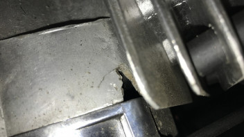

Hi Leute, Ich bin noch grün hinter den Ohren was meine Simson angeht, deswegen habe ich eine Frag: Ist dass schlimm das bei meinem Moped oben auf dem Kettenkasten ein Loch ist ich weiß nicht woher das kommt und habe mich gewundert.
Vielen Dank im Voraus.
Simson Motor Gehäuseausbruch- Schlimm ?
Das ist nicht der Kettenkasten sondern da ist die Lichtmaschine (Zündung) darunter. Schlimm ist das jetzt nicht unbedingt, es kommt halt Dreck und Feuchtigkeit an die Zündung.

Nicht schlimm aber du solltest es reinigen und abdichten zb mit JB Weld. Das geht ganz gut.
Das bekommt man wieder hin, der Kleber ist top. Wenn du das dann noch sauber schleifst fällt das fast nicht auf.
