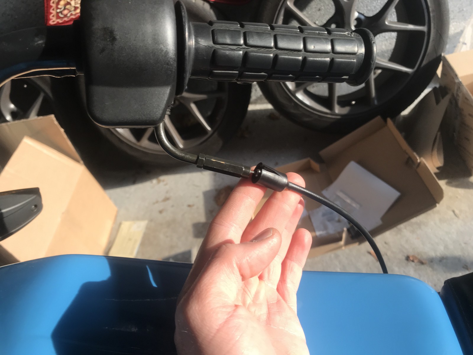

Mache doch mal Bilder von der Armatur ( rechts, links ) und stelle die rein.
Das ist der Zug.
Hmm-sehr selten. Bj. 2001 hatten die wieder eine Magura-Armatur dran. Ich hatte mir Bowdenzug-Material gekauft und die Züge ( Choke und Gas ) selbst angefertigt. Auf der Vergaserseite muss man nur den Pin-Nippel einlöten. Bei der Armatur kann man einen Schraubnippel nehmen, den man auch verlöten könnte.
