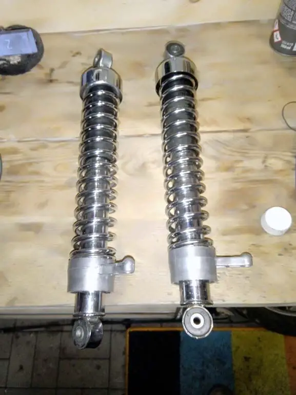

Ich hab gestern mal die Federbeine aufgearbeitet:

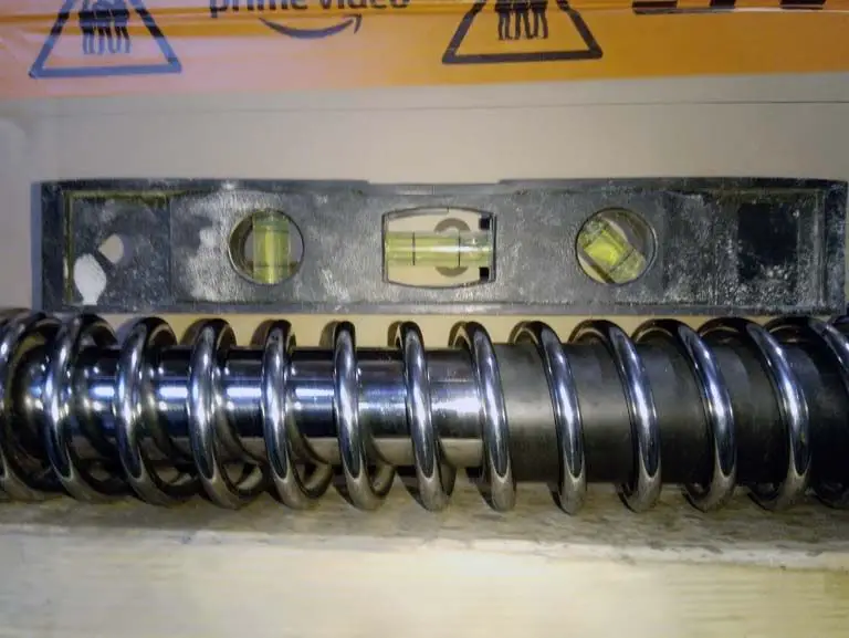

Bis ein paar Rostpickel wo das Chrom runter ist, machen sie jetzt einen guten Eindruck. Doch dann ist mir aufgefallen, dass ein Federbein irgendwie krumm aussieht. Also hab ich mal genauer nachgeschaut und mein Eindruck wurde bestättigt:
Ich hab das Ferderbeim daraufhin komplett zerlegt. Tatsächlich ist die Feder krumm. Ist das ein Problem oder kann ich die ohne Bedenken nutzen?
Grüße
...kannst Du bedenkenlos so lassen...

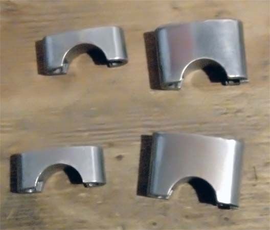

ich hab mich mal mit der Lampe beschäftigt. Der Chromring hatte eine riesige Delle. Der sah aus wie ein Ei. Ich habe den Ring ganz vorsichtig erwärmt und dann mit Hammer und Dorn wieder in Form gebracht. Danach hab ich den Ring poliert. So ganz zufrieden bin ich nicht. Aber ich werde es so lassen wie es jetzt ist:
Außerdem hab ich noch die Bremsstange für das Hinterrad und die Aufnahme für den Lenker aufgearbeitet.
