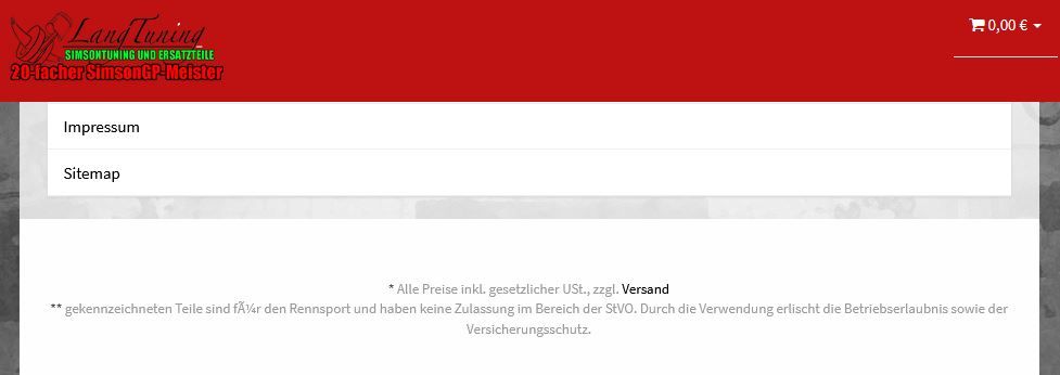

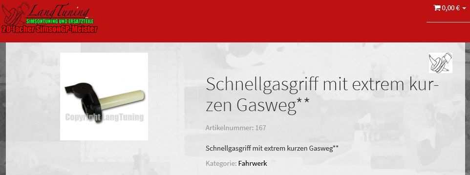

Dem würde ich mich auch anschl., denn in der Artikelbeschreibung steht, Zitat: " nicht für den Bereich der StVO".
Wo steht das? Ich hab das nirgendwo gelesen.
Bremsgriffe und Hebel müssen, Griffe und Gasgriff wird nie expliziet angesprochen.
