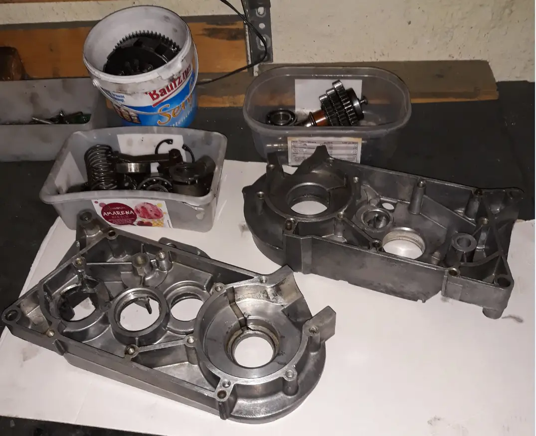

  • Hallo Leute,ich habe letzte Woche einen leicht defekten 3 Gang Motor in der Bucht für 220 Euro geschossen,weil ich den komplett machen will,habe ich den heute schon mal komplett auseinander genommen...

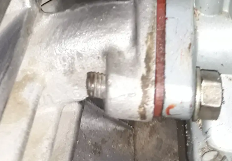

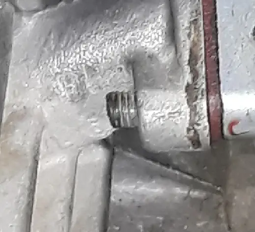

    Als ich den Zylinder runter genommen habe,sind mir gleich mehrere Dinge aufgefallen...
    Es muss ein 60'iger sein,Kolbenmaß 41,25,der Zylinder sowie der Kopf scheinen aber DDR zu sein,am Kopf ist neben der Dichtfläche das ovale DDR-Logo,auch am Zylinder`sind mehrere Nummern sowie die Buchstaben VVM
    Am Ansaugflansch ist auf der linken Seite eine 6 auf dem Guss,am Zylinder ist vorne links ziemlich weit unten auch eine Zahlenfolge...

    Also wird Der nun erstmal gefahren,derweil ich in der Zwischenzeit den 3 Gang Rumpf komplett zurecht machen will,es soll u.A. ein 5 Gang rein,denn mein Steuerzeiten Zylinder zusammen mit dem 21`ZT Vergaser dreht mir etwas zu sehr im 4`ten...
    Es wird aber ein kurzes 5 Gang...dazu kommt ne feingewuchtete K.W. stärkere Kupplung mit Nadellager u.s.w.

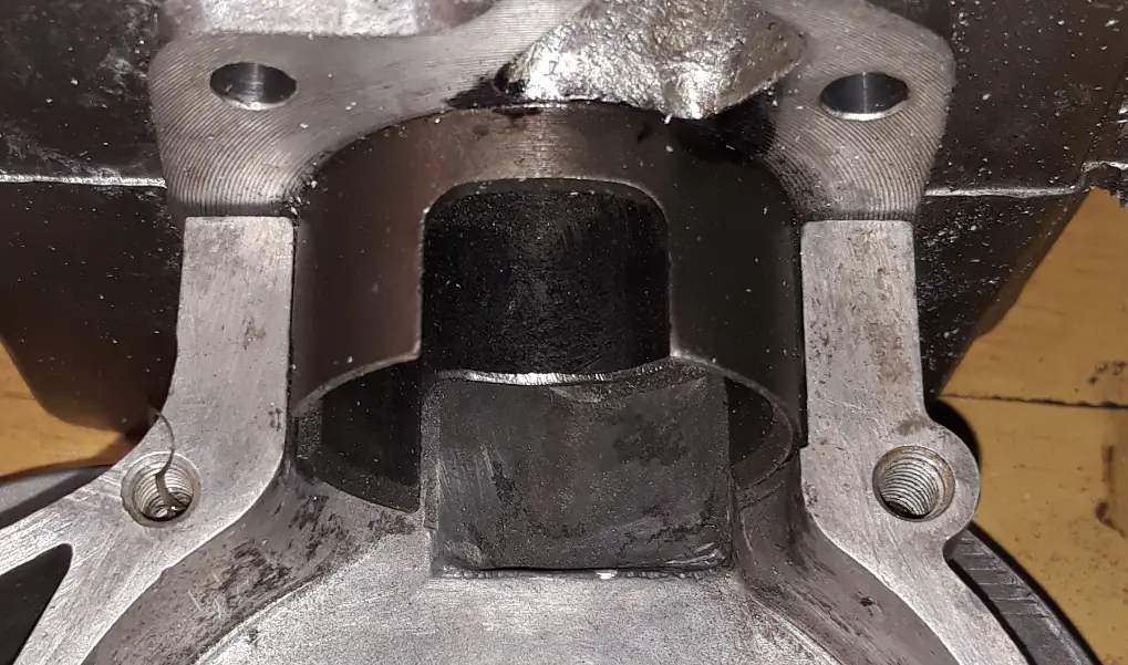

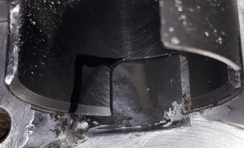

    So,damit der LT 60 St auch untenrum etwas bessere Leistung hat,habe ich ihn noch etwas auf den Motorblock angepasst...
    Was nützt ein Zylinder vom Tuner,wenn der Block nicht zum Zylinder passt,und da der Block ohnehin auseinander ist,habe ich gleich mal die Laufbuchse an den Rumpf angepasst.
    Leider ist der Überstand des Zylinders in den Überström Kanal des Rumpfes alles andere als optimal,also wird`s angepasst,sowie der Übergang vom Rumpf zum Zylinder...
    Wird natürlich noch etwas feiner bearbeitet das Ganze,aber das Wesentliche ist gemacht,so hat der Motor bereits eine bessere Gasströmung,da die in den Kanal ragende Laufbuchse ohne Bearbeitung schon für Verwirbelungen in dem Bereich gesorgt hat.
    Das Ganze bekommt wie gesagt noch nen Rein -Schliff,zusammen mit dem 21ìger ZT Gaser,wird der Motor dann gut gefüttert...der Ansaug-Kanal hat ja schließlich ebenfalls 21 mm...
