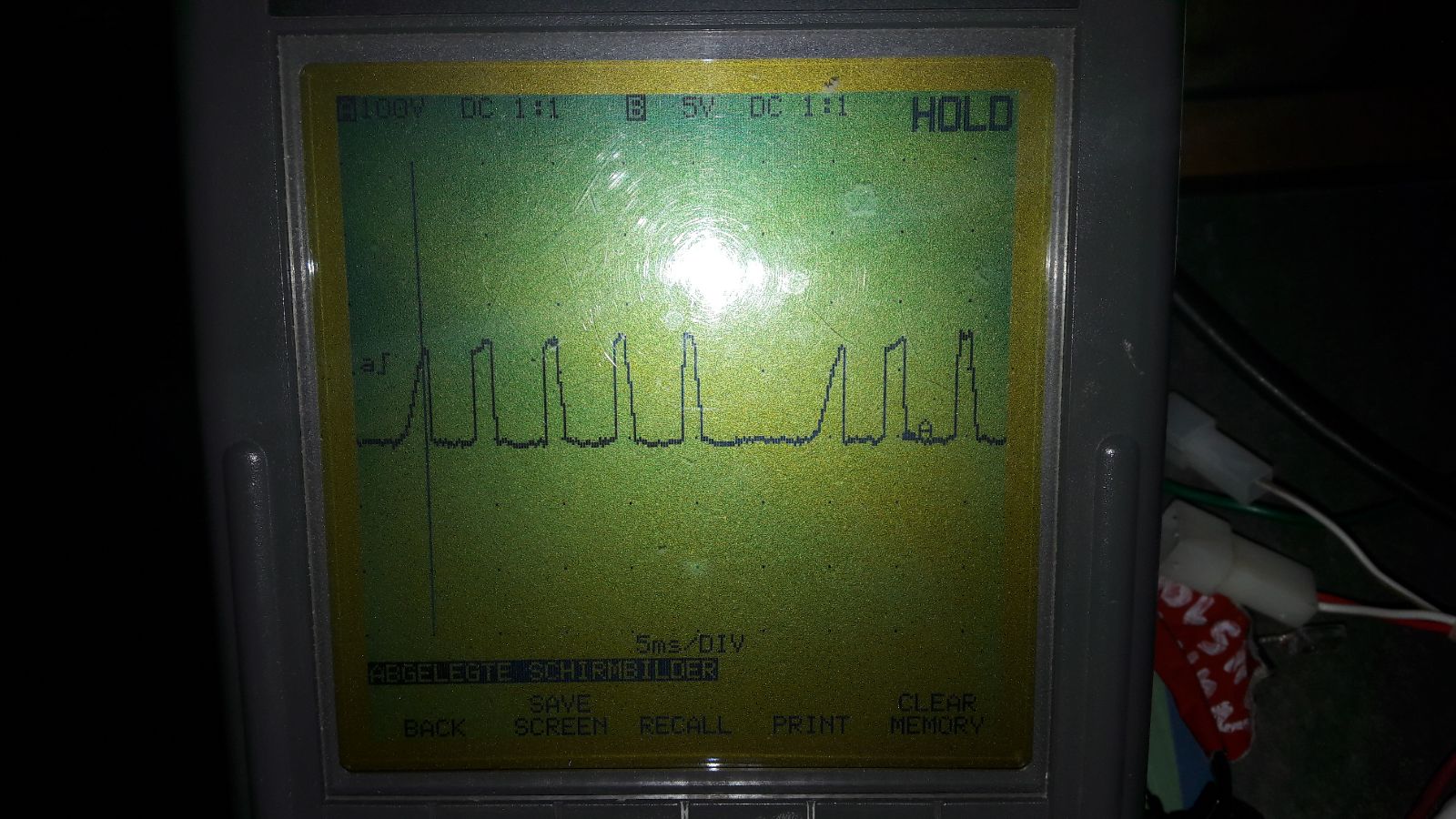

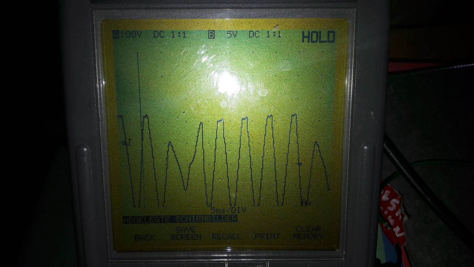

    Was den Rest anbetrifft: meinereiner. Weil Z54 nachgebaut und an A70S-3-Grundplatte getestet. Verschub liegt locker bei 7 bis 8 Grad, wenn nicht noch mehr, gegenüber einem Z71. Hintergrund: die Z54 schließt intern die negative Halbwelle der Ladespule kurz, die Z71 nicht. Durch den Kurzschluß beim Z54 verschieben sich auch die Kurven der anderen Spulen. Der Zündfunke ist zudem allgemein schwächer als beim Z71 (bei 2k UPM etwa 160 zu 230V Ladespannung). Dazu sind im Z54-Modul eine höhere Belastung des Gebers eingebaut sowie andere Spannungsteiler intern an der Geber-Auswertung. Das alles zusammen ergibt die erwähnte Verschiebung zwischen beiden Zündmodulen.
    Im Anhang sind mal Oszilloskop-Bilder der Ladespule (1 = Z54, 2 = Z71. beides an A70S-3). Ich muß mal beizeiten nochmal n Z54 aufbauen und die interne Zündspannung im Vergleich zur Ladespannung aufnehmen. Habs nur für Z71 schaltplan hier...
