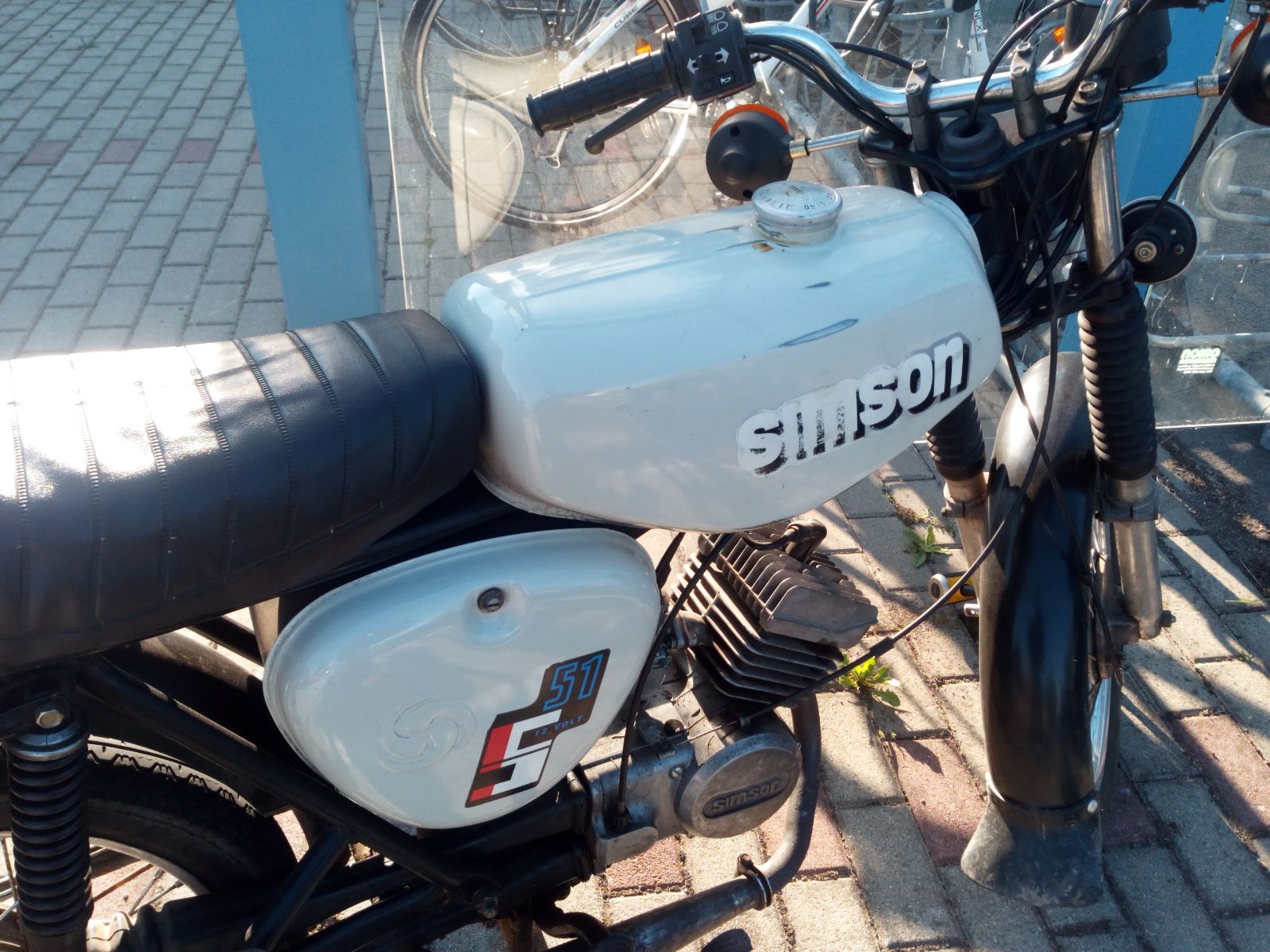

Hallo zusammen, ich habe folgende S51 12V. Leider sind die Aufkleber am Tank durch die Kniedecke stark in Mitleidenschaft gezogen.
Jetzt bin ich am überlegen wo ich mir die neuen bestelle. Es sind ja original die silber hinterlegten Aufkleber.
Soll ich da die erstbesten bei AKF bestellen oder gibts noch bessere Qualität oder soll ich die lieber in der Werbewerkstatt meines Vertrauens anfertigen lassen?
Überlackiert scheinen mir die Aufkleber nicht zu sein, also würde ich mir die Position markieren, mit Fön die alten ablösen und die neuen drauf kleben.
Bzw. was würdet ihr machen? Das Moped ist ja noch original und soll auch so bleiben, aber irgendwie stören mich die abgenutzten Aufkleber.
Danke und Gruß, Marko

Wahrscheinlich würde ich die so lassen.
Ansonsten würde ich aber keine Aufkleber sondern Wasserabziehbilder verwenden. Die müssen dann aber mit Klarlack versiegelt werden.mfg
Ich würde die normalen Aufkleber nehmen. WAB würden auch ohne Klarlack gehen,aber mit Decke nicht lange halten
Aber die originalen sehen mir auch sehr nach Aufklebern aus. Die Wasserabziehbilder waren doch nur auf der S50 drauf, oder? Was findest du an Wasserabziehbildern besser oder schöner? Die Decke wird nicht wieder drauf kommen, weil der Lack dadurch auch immer weniger wird. Gruß Marko
Nein die Wasserabziehebilder gabs bei allen S50 und S51.
Ich würde diese immer bevorzugen, statt der ollen Aufkleber. -
Das kann ich nicht bestätigen.
Meine s51/1 B89 hatte definitiv Aufkleber drauf ! -
S51/1 hatte immer und überall Aufkleber
Danke, dann weiß ich schonmal das ich wirklich Aufkleber brauche, wie ich schon dachte. Aber welche nehme ich nun?
Meine s51/1 B89 hatte definitiv Aufkleber drauf !Ja die letzte Serie /1 hatte Aufkleber.
Mein Post war auch mehr auf den Text bezogen das dies nur bei S50 gewesen sein soll. -
Hallo zusammen, ich muss hier nochmal was fragen zu meinem alten Thema. Ist der Tank auf oben abgebildeten Moped original von der Form her?
Eigentlich sollten doch die geraden S51-Tanks nur bei den alten Bauformen drauf sein aber das weiße Moped ist Bj 1990.
Allerdings sieht der Lack komplett gleich aus und ist seit Anfang an in Familienbesitz. Auch sind da schon die Aufkleber auf dem Tank statt den Abziehbildern.
Danke schonmal für die Antworten! -
die bananentanks mit der geraden oberen kante, gabs als original, ab baujahr 87 glaub ich.
Ok danke, also ist die Staffelung so:
bis 1978: Hochtank
1979 - 1987: gebogener Bananentank
ab 1987: gerader BananentankIch hatte die letzten beiden Tankformen nämlich andersrum im Kopf.
