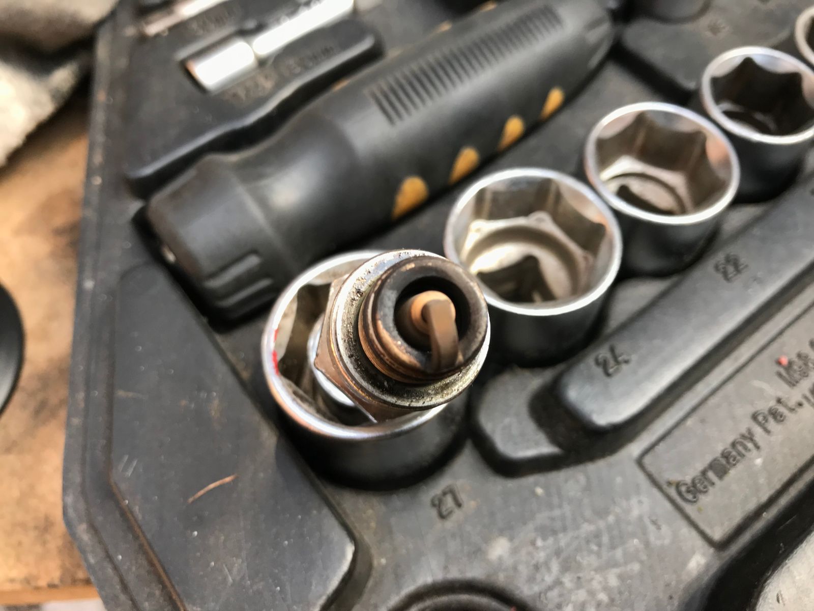

was meint ihr dazu? KR51/1, Gemisch 1:33
Ich find die Farbe eigentlich ok, allerdings wundert es mich, dass ich bei gut 55 zwar nocht weiter Gas geben kann, aber nicht mehr wirklich schneller werde...

Kerze sieht gut aus. Vielleicht ist deine Garnitur verschlissen. Oder du bist zu dick. ![]()
Mach mal ne gps Messung und danach ggf. Ne kompressionsprüfung.
Die Garnitur ist mehr oder weniger neu, also dann wohl eher zweiteres ![]()
So ein paar Zusatzinfos können natürlich nicht schaden. Zb was für ein Motor, Hersteller kolben/Zylinder, Zustand auspuff usw.
Ringstöße und passgenauigkeit der kolbenringe hast du ja bestimmt beim Einbau geprüft?
Quetschkante?

Der /1er Motor reagiert rasch mit Leistungseinbußen, wenn am Auspuff oder Ansaugtrakt irgendetwas nicht 100% wie original ist.
Beispielsweise ein zu tief im Auspuff steckender Krümmer oder eine undichte Gummimuffe (das große, schwarze Gummigebilde vor dem Vergaser).
Das mit dem Auspuff kann ich nur bestätigen.
Ich habe an meinem Star ewig nach der Problemlösung gesucht, weil er nicht wirklich auf touren kommen wollte.
Der Krümmer ist dahingehend sehr ausschlagsgebend.
Auspuff hat gut 300km runter, steckt 2,5 cm auf dem Krümmer.
Ansaugtrakt ist original mit Luffi unter dem Lenkerblech. Gummimuffe habe ich mit Bremsenreiniger abgesprüht, sollte dich sein. Dann hätte ich aber doch ein Nebenluftproblem und die Kerze würde "falsch" aussehen? Vergaser ist neu und auch richtig bedüst. Quetschkannte liegt bei 1,23mm. Reifendruck ist schon höher als üblich. Übersetzunng ist Standard.
Ich werde einfach noch weiter einfahren, die Garnitur ist erst vor ca. 100km getauscht worden (geschliffener DDR-Zylinder + Kolben aus einem der bekannten Shops)
