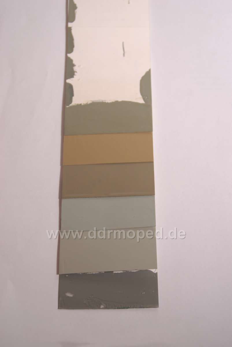

  • Die Rahmenfarbe war baujahrsabhängig.
    Rahmenfarben Vergleich
    Von oben:
    KR50/1957 Grau
    Schwalbe 64/65 Beige
    Schwalbe 65 Grüngrau
    Schwalbe Hellgrau
    Schwalbe Mittelgrau
    Schwalbe Grau
    (A. Einstein)
  • Also ich glaube nach einiger Recherche, dass der Tank in RAL 7032 lackiert ist.
    Ich werde das mal dem Lackierer weitergeben und der kann ja dann noch einen vergleich machen.
    Das müsste dann bei den Vergleichsfarben ja ungefähr das dritte von unten sein.
    Vielen Dank!
  • Meine 70er Schwalbe habe ich in RAL 7005 pulvern lassen, was dem Originalton auch sehr nahe kommt. Allerdings ist das auch ein eher dunkleres Grau, die späteren Rahmen waren meines wissens etwas heller.
