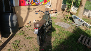

nachdem ich es endlich geschafft habe mein möp zu verkabeln habe ich ein paar kleine probleme. Wobei das größte darin besteht das wen ich bremse meine blinker dunkler werden.
led blinker mit led blinkerkontrollleuchten
Vape verbaut
bremslicht geht über batterie(2x 21w/5w)
Blinker werden beim bremsen schwächer
